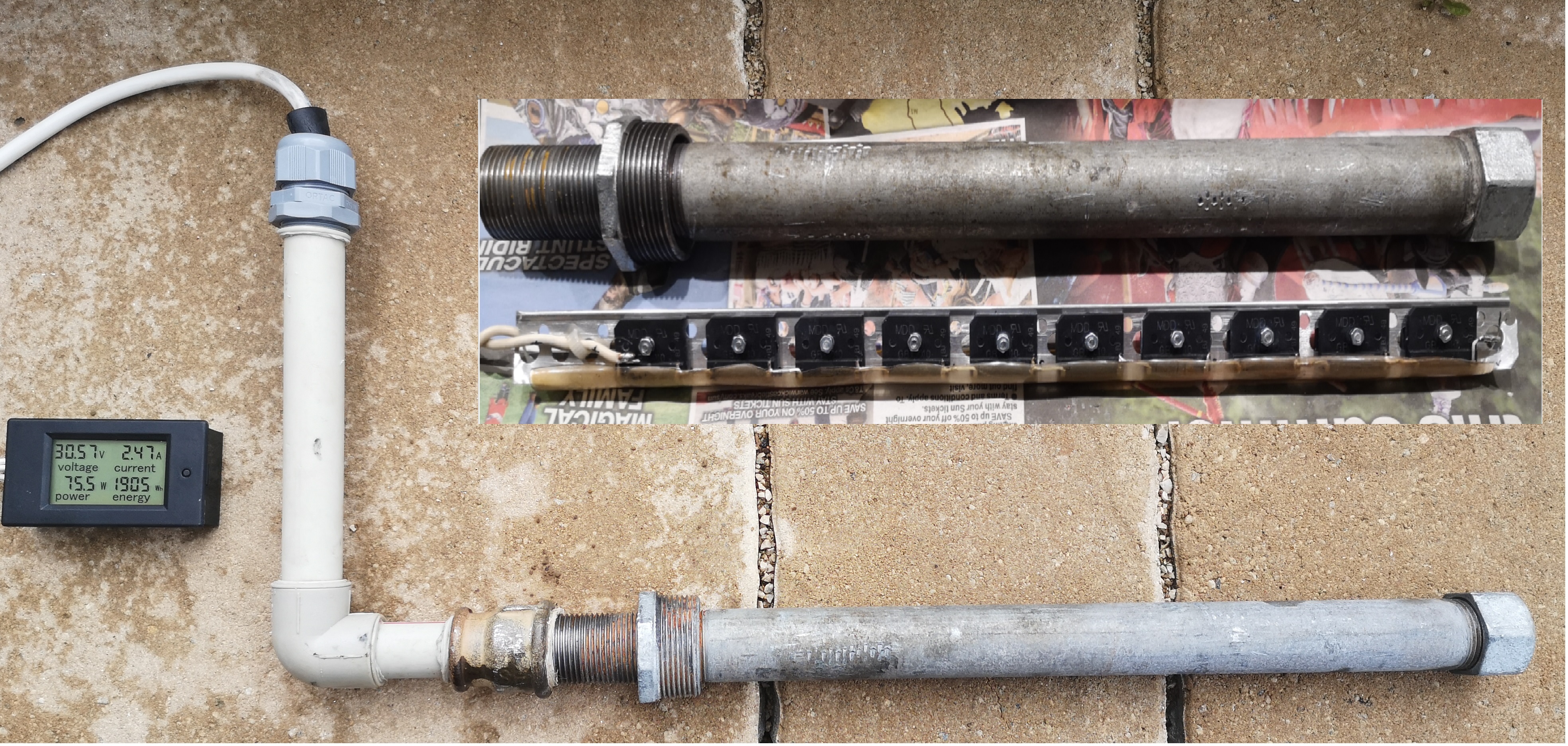

Споделям моя опит за бюджетен MPPT нагревател, директно захранен от PV панел (с 60 клетки, 33V, 320W) и отдаващ топлина в буферен съд. Целта при мен беше да се оцени слънчевия добив, с постояннотоков електромер и оптимален товар, през зимата в Габрово.
Идеята (не е моя) е да се ползват изправителни диоди като MPPT товар. В моя случай използвам 20 серийно свързани греца с идеята, че падът на напрежение в диодите (.7 до .8 V при ток от 1A до 20А ) е почти константен при вариациите на тока (от панела). Мoя образец (с 50А диоди) теоретично захранен от 5 от посочените PV панела в паралел (~45А max. * 33V ) би трябвало да греят като за ~1.5кW. Аз тествах с един PV панел и тъй като резултатите от зимния добив са плачевни (~8-11kW сумарно за месец), най-много да дозатоплям басейна през лятото с тази постановка.

Това с диодите беше добро!
Но ако 5 панела дават 1500Вт значи от един вземаш 300Вт и сметката дори е добра (ако съм разбрал мярките).
А басеин лятото се топли с помпа и нагънат черен маркуч...

GBBG написа:
Идеята (не е моя)
Идеята не е добра ;-)
Ако искаш само MPPT просто си сложи т.н. "power optimizers". Цената им в алито е от порядъка на 20-30лв, за съжаление доставката е още толкова. У нас съм виждал на цена от порядъка на 100-на лева. Даже ако не греша и маркови (huawei) се намират в тоя порядък.
Единственият проблем с тези устройства е, че няма управление. Не можеш директно да ги вържеш към бойлер, защото защитите и терморегулаторите са за AC. Но този проблем го имаш и с диодите...

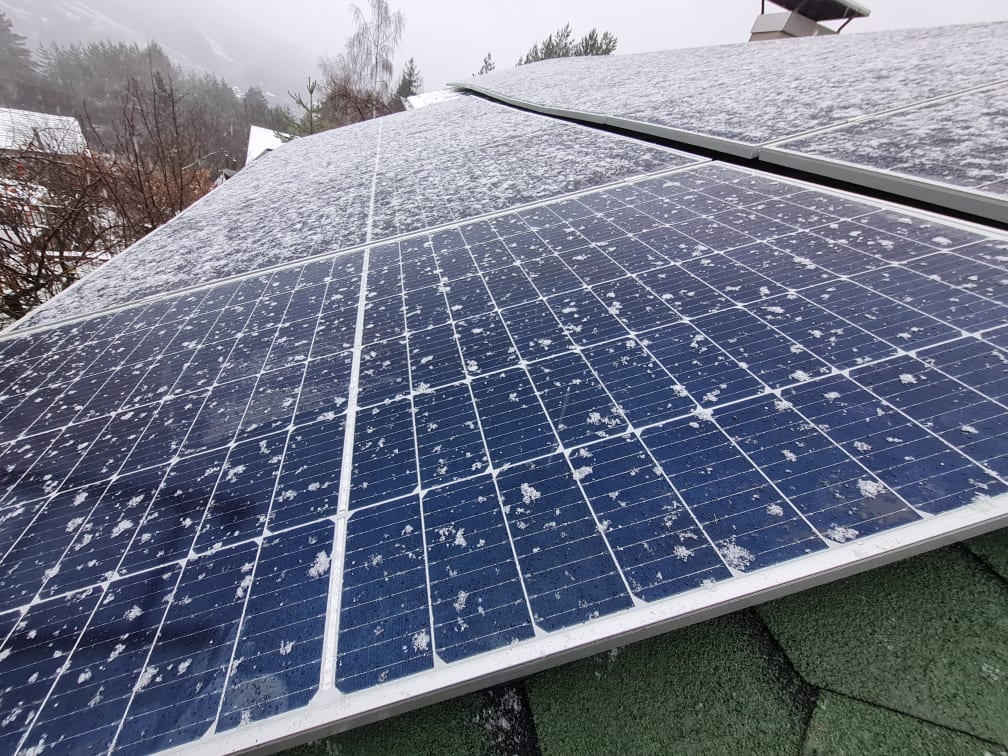

Сложихме на познати подобна система на покрива на вилата им, която сега ползват за постоянно пребиваване покрай обстановката и хоме офиса. И от значение им е постоянното токозахранване.
Понеже имаха 3 фазно захранване, мислех да сложа 3 фазен инвертор с акумулатор. Даже го бяхме платили и добре че не го взехме, понеже се оказа тесла- нещо 3-фазните имат повсеместен проблем с независимото захранване, като отпадне външният ток. В случаят ни искаха допълнително над 3000лв, като се оказа, че поддържа 1 фаза. В резултат за сега взехме 2 монофазни, с батерия за единия. След много(месечно) мислене и чесане сложихме хибриден GoodWe 5кВт с толкова ЛиФе батерия (акумулатор). Хубавото им е, че са с пасивно охлаждане- по-скъпи и тежки. Лошото е, че не могат да се стакват и не ползват обща батерия. Имат и се настройват само с приложение в смартфоня. Оплакаха се, че не са успели да го сетнат в локалната мрежа, че да имат достъп отдалечено, като не са там. Но не ми дадоха паролите, да се пробвам и ги оставих така. Тези инвертори имат токови датчици за към мрежата да не връщат ток при излишък. Също всеки е с 2 кръга. Единият е гарантиран - вътрешен и поддържа като няма ток от вън. Външният е от страната на външната мрежа. Там сложихме мощните уреди и те се допълват от излишъкът от слънце и акумулатори, ако е зададено. Та, ако отпадне токът от вън, се поддържа някакво осветление, алармената система, помпата за водоснабдяването и работните компютри. От излишъкът - каквото има нужда. За сега няма някаква специализирана автоматизация. Освен възможността да си включва отопление по стаите на ток отдалечено през инет. Пратил ми е фактурите за февруари - 120лв и 88лв за март. Надали ще се изплати скоро време. Но сигурността им е по-важна за сега, като перманентно място за живеене. Но и сметката им е намалена над половина. Като за 2 етажна къща е добре. Общо им излезе над 18к лв, вероятно към 20к със страничните разходи. Вкл гръмоотвод. Панелите са 14х450 Вт. Не искаха 530Вт, че са 2 реда и нямаше да може да се минава между редовете. Взех PERC модули- по рекламите пише че генерират повече ток сутрин и вечер и облаци. Но не забелязах такова нещо. Не съм и правил директни сравнения.
