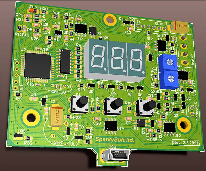

ПП: Новата платка изглежда така (сравни я с тая на първа страница ;) ) - доста по-наситена е от старата, макар че някой би казал че може и още. Може, ама вече ще трябва да правя някои компромиси с опроводяването на аналоговщините, които не ми се иска да правя:
front_v4_Altium.jpg [ 174.1 KiB | Прегледано 5330 пъти ]

Sparky абе един въпрос, ще му е USB на тоя поялник ? Иначе платката добре я е ренднал алтиума :)
За каквото и на марковите - да си гледаш на екрана на компа графики с температура, да вкарваш параметри за нови поялници, да си програмираш поялници за разпознаване, да ъпдейтваш фирмуера без да имаш програматор и т.н.
