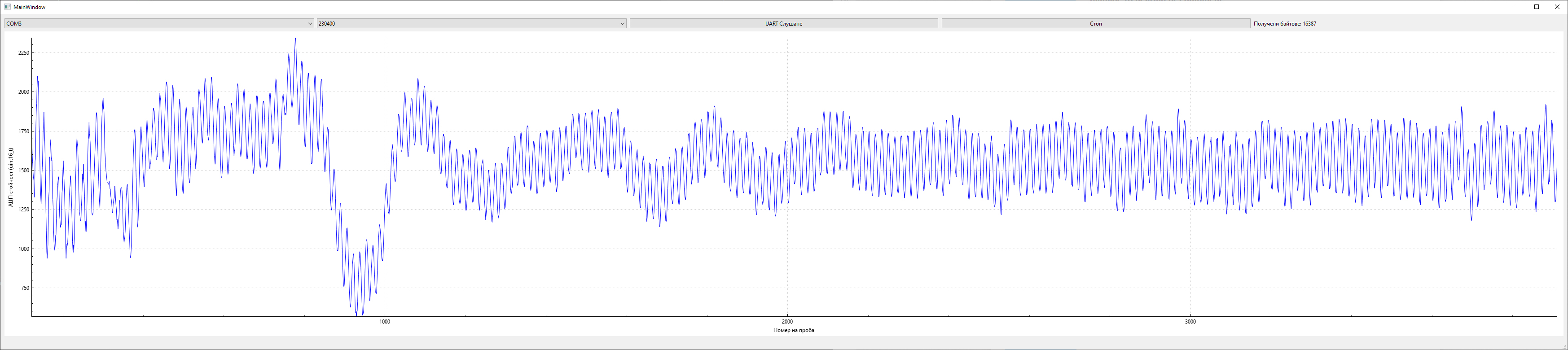

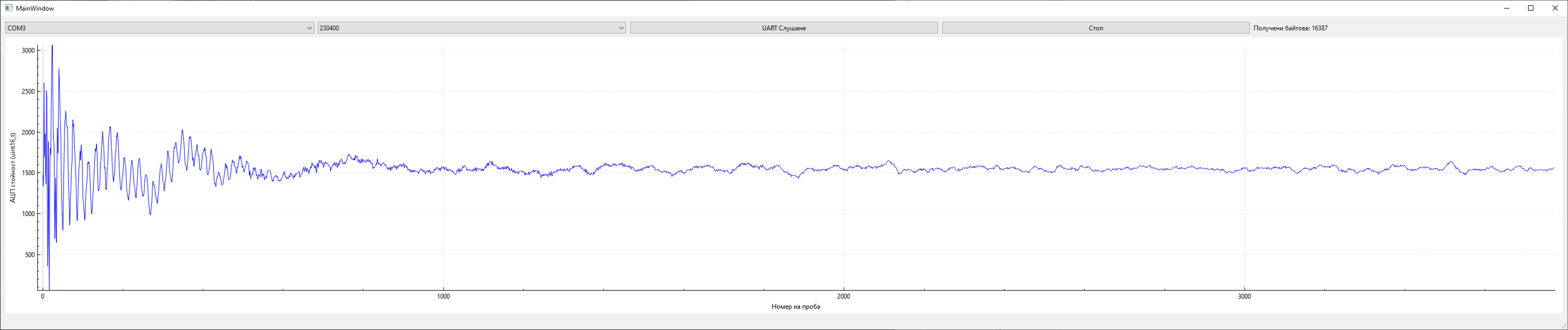

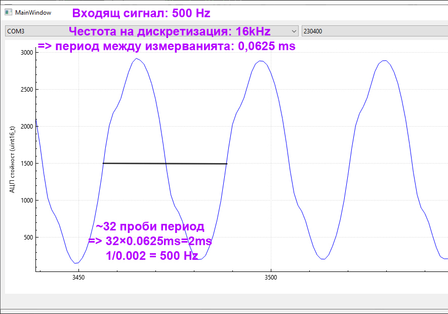

С новата програма направих няколко измервания:
Измерване1: Без звук – просто околните шумове в стаята. Интересно е, че при натискане на бутона се получават данни с висока амплитуда, които постепенно затихват и осцилират около нулата. Това наподобява графики, използвани при проверка на стабилността на система.
Измерване2: Синусоидален сигнал 500 Hz – същият тонов генератор като в предишния проект. Синусоидата се вижда ясно. Липсват много високите „таванни“ стойности, които тровиха първия ми проект, без таймер, не съм го показвал тук.
Измерване3: сигнал 1 kHz – показвам всички 8000 проби. Вижда се как амплитудата на сигнала се осцилира малко в началото на измерването, а после достига реални стойности.

Ммм това което наблюдаваш е странно, ти какво правиш с АЦП-то преди да започнеш семплиране, в какво състояние го държиш, как са ти входовете и какво е опорното ?
500 Hz са излезли горе долу добре, трудно е да се каже каква е причината да имаш този хармоник в сигнала, най-лесното е да забодеш скопа на входа и да видиш дали там го има или не. Картинка 3 и 4 не изглеждат добре.

Какво означава да се установи системата, няма какво да се установява, всеки семпъл който вземаш трябва да е коректен, няма какво да му се установява. Аз затова питам да нямаш нещо изключено и да вземаш семпли докато нещо е в преходен режим, но ако АДЦ е винаги пуснати, ако не мениш входа и опорното ти е винаги налично няма какво да се установява. Микрофона и той няма какво да му става. Това че опорното ти в 3.3 не е особенно добре, нямал ли вътрешно опорно ? Само по себе си, това няма особенно значение, но с кофти опроводяване и кофти захранване, това може да доведе е интермодулация на данните.
Все така нещата не изглеждат розови, картинката с 500хц може да мине за приемлива, другите две определени имат проблем.
