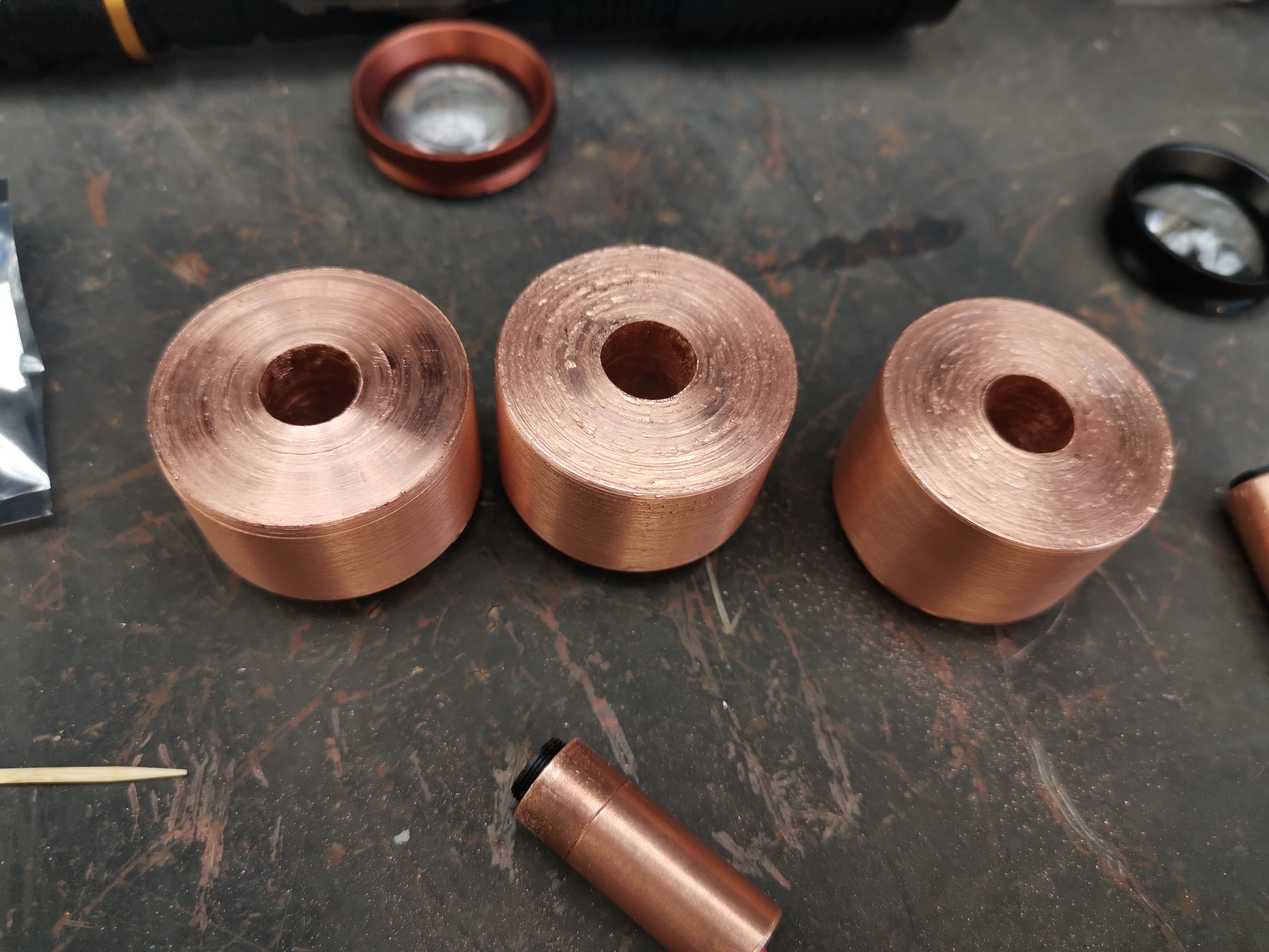

Този от 75W, а той ще е повече, защото 74W е при 3А ток. Аз ще стартирам с 3.7А и ще го надуя натам до 5А. Вероятно ще надхвърли 100w. Не ми трябва, просто за колекцията. Трудно ще намери приложение в нещо, защото няма да е машина а преносима кутия на лазер. Може и да свърши някой ден работа, занам ли. Ако искам да си играя ще си играя с 7.5W, ако удкам да светя ще светя със зеления 2W. Просто ми е интересно да сътворя нещо, а не толкова да го използвам. Досега който ги е видял винаги се е изумявал от лазерите какво правят. Предполагам повечето не са и виждали как свети 7.5W синьо 460nm и 2W зелено. Тези китайските по 100-150лв са като светулки пред моите. Някой ако се чуди колко струва един лазер 7.5W, веднага му казвам. От чужбуна е око 500$ в сайта на Sanwu. Моите смело казвам че са по добри, защото използвам много по големи радиатори от Мед и всичко подлежи на ремонт, а не е запечатано като при готовите. За един такъв преносим лазер охлаждането е от първа важност. А това как изглежда външния вид е въпрос на вкус вече. Моите не са красиви, но ги правя по ефективни при работа.
IMG_20221119_140242.jpg [ 2.22 MiB | Прегледано 2804 пъти ]

За ламарина със син или зелен не знам, за рязането де, иначе се гравира добре. Сега не знам по гравиращите машини колко лъжат примерно пишат я 40 Вт електрическа 10 оптична, ама дали са 10 ....та с такава може да се гравира метал, но реже доста неметали. Иначе и със 100 W файбър не се реже метал, въпреки че с много пасове знам ли, някои метали може и да се срежат. То при режещите лазери много важна задача има и газа.

Ами под метал имах предвид ламарина. Иначе със 7.5w може да се гравира без проблеми. Но за тая работа трябва машина, не от ръка. При фокус с леща G2 дървото пламва веднага. Виж тези видеа, обаче са с дтуга леща Element (за дълги разстояния и загубата на мощност с нея е око 20% в сравнение с G2, която е само 5%..
