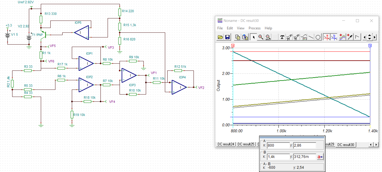

Намерих Pt1000 сензори. При тях усилването на ДУ ще е 1.
Другата промяна е трипроводното свързване на сензорите.
( С тези защити схемата заприлича на руски телевизор... )

Сигурен ли си , че това е 3-проводна схема на измерване(не на опроводяване)?

stefan63 написа:
Не съм достатъчно компетентен, само се опитвам да помогна...отговори с да/не....ако смяташ въпроса за глупав...
Според мен е схема, която компенсира (елиминира влиянието на) съпротивленията на кабела до сензора с допускането, че и трите кабела (по-скоро на двата през които тече измервателният ток от токовият генератор) са с еднакво съпротивление.
Така на входа на ДУ се подава само пада на напрежение върху терморезистора БЕЗ падовете на напрежение върху съпротивленията на кабела . Т.е. той усилва само пада върху терморезистора.
В чиповете с директен RTD вход трипроводното свързване го имплементират с два еднакви генератора на ток прекарващи токовете си през трипроводно свързаният сензор. В моя случай вместо 2 генератори на ток имам усилвател с усилване 2, който усилва двойно пада върху резистора на кабела. Ако разпишеш с формули напреженията на двата входа на ДУ ще видиш, че падовете върху съпротивленията на кабела се елиминират.

Имаш 2 резистора R103 и R102...нещо като калибриране?Q2 e токов генератор 0.25V/330ohm ?
Колкото и да гледам- не виждам как се компенсира съпротивлението на единия проводник....при два еднакви датчика на еднаква температура, но единият на 2-метра, другият на 200...ще измериш различен пад. В твоя случай- ще имаш ли далечни датчици?
Както и да е...борбата е твоя.
Пет Авг 05, 2022 10:10 pm
Мнения: 3183
Мнение Re: 12(6) канален RTD Pt100 усилвател
За по-просто погледни картинката (.png фаила, а не PDF-a),
На нея термo сензора e R2, a R3, R4 и R5 са съпротивленията на кабела към сензора. Приемам, че са еднакви и са по 33 ома.
Генератора на ток е реализиран с R13, Транзистора Т1 и усилвателя IOP5. Захранен е от опорно напрежение 2.92V. Той прекарва константен ток I_const през R1 , R3, R2 и R4.
През резисторите R17 ,R5 и R6 ток не тече -> няма пад върху тях. (всъщност текат нищожните входни токове на усилвателите, които ги пренебрегвам).
Напрежението спрямо маса на "+" входа на усилвателя U_+IOP1 = I_const*(R3+R2+R4)
Тъй като R3 =R4 = R5 => U_+IOP1 = I_const*(R4+R2+R4) = I_const*(R2+2*R4) = I_const*R2 + I_const*2*R4.
Напрежението спрямо маса на изхода на усилвателя (повторителя) IOP1 е:
U_IOP1 = I_const*R2 + I_const*2*R4.
Напрежението спрямо маса на "+" входа на усилвателя U_+IOP2 = I_const*R4.
Напрежението спрямо маса на изхода на усилвателя U_IOP2 = I_const*R4 * 2 (той усилва 2 пъти).
И какво излиза, че на единият вход на ДУ подаваме напрежение спрямо маса
а на другият му вход подаваме напрежение спрямо маса:
Като се извадят двете напрежения, диференциалното входно напрежение между двата му входа остава само I_const*R2.
=> съпротивленията на кабелите НЕ участват във сметките и пада върху тях се елиминира от схемата, което е и целта ни.
Разпиши си сам тези сметки и ще се убедиш че е така.
Пет Авг 05, 2022 10:49 pm
Мнения: 3084
Аха, разбрах идеята, благодаря!

С какви усилвътели ще го правиш? Щото гледам , че си сложил 0V за минусовото захранване на ОУ, а поне единият сигнал е доста близо до 0V.

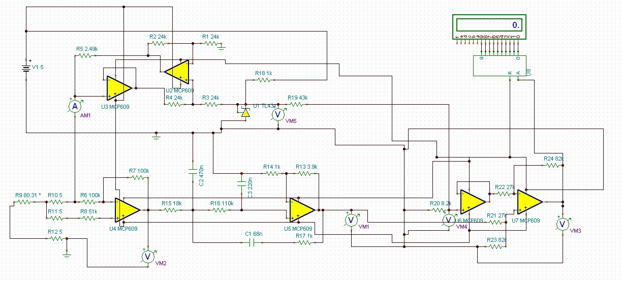

Емо, не е ли много еретична тая идея с мултиплексорите? Аз съм го мислил и гледал няколко пъти - гледам мултиплексори и все не виждам някой да гарантира еднакво съпротвление на всички канали при еднакви условия, Още повече никой не гарантира каквито и да са еднакви параметри на два еднакви чипа. При пт100 и половин ом разлика ще ти даде грешка.
Аз ползвам тази схема за трипроводно, като последните два усилвателя са за да ми офсетнат напрежението до 400mV при 100 ома (0 градуса), тъй като едно и съшо устройсво се насиша и за пт100 и за MCP9701 и уреда на практика работи с еднакъв софтуер. Усилването е сметнато да е 1.95mV на градус (на MCP9701 e 19.5). Това еднократно го калибрирам с точни съпротивления - имам за -50, +100 и +250.
