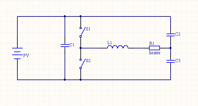

Да върна темата към по-земните ми проблеми, а именно DC-DC или DC-AC конвертора.
Пак ще кажа, че тепърва се опитвам да навляза в материята. Чета за мотиките по запушване на мосфети, различни снубери против бръмчене и т.н. Но преди всичко трябва да се спра на някаква топология, що те и мотиките май са свързани с топологията.
Доколкото гледам "конкуренцията" май масово ползва класически BUCK с един ключ, при това долен ключ. Очевидно е, че това е най-простото. Мен обаче не ме кефи по няколко причини. Първо долния ключ е ОК, ако е само за бойлер. Но ако контролерът има 2 изхода, все си мисля че е по-добре те да имат обща маса, а не общ плюс. Второ загубите върху диода не са малки и сякаш по-добре е втори ключ, демек синхронен buck. При два ключа вече отпада и дилемата горен/долен. Естествено на цената на втория ключ и неговия драйвер...
Но проблемът с бръмченето си остава, независимо от броя на ключовете. Стандартното решение с RC снубер е ОК, но не е много ефективно. Покрай него гледах и други решения като LCD и един друг вариант на каубойците с двуфазен синхронен бък. Но там пък вече се отива на повече ключове, което не е много оправдано може би. Освен ако не съчетая двата изхода за един товар. Тогава вече могат да се правят доста комбинации, включително и пълен мост. И така общо взето стигнах до "мостовете" и "полу-мостовете" ;-)
И някак си ми хареса идеята за полу-мост. Имам предвид следната картинка:
half-bridge.png [ 8.79 KiB | Прегледано 23414 пъти ]
Има интересни моменти, не знам доколко могат да се съчетаят.
Първо си мисля че по-лесно ще се покрива големия спектър от мощности. Могат да се направят два режима. Когато трябва по-висока мощност естествено моста ще трябва да се клати достатъчно бързо, така че средната точка C2-C3 да си стои средна. Но при ниски мощности може да се работи на доста по-дълги и цялостно презареждане на С2/С3. При това комутацията става винаги при нулев ток, демек практически нулеви загуби от превключването и липса на бръчене при превключване. Изобщо за ниски мощности си мисля, че е супер.
При високи мощности за съжаление проблемите си стоят... Но пък се работи с променлив ток и по-лесно ще се реализира искрогасенето. Друг е въпросът колко да е променлив тоя ток? Все пак идеята е да направя бойлер, а не радиопредавател... Може би ще трябва да има модулация и филтри.
Трябва да се смята, а мен смятането не ми е от силните страни. Препоръчайте някое симулаторче, през което да изпробвам различни стойности на компоненти и изобщо да видя какво ще се получи?

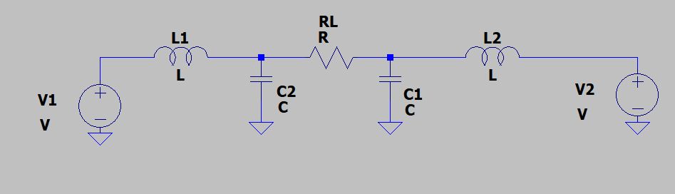

Схемата с два кондензатора и средна точка е абсолютно еквивалентна на един двойно по-голям кондензатор към земя.
Тази схема има недостатъка, че използва само половината от захранващото напрежение, т.е. теоретично може да постигне
една четвърт от максималната мощност на панела. В този смисъл, мостовото свързване е за предпочитане.
За да не излъчва по проводника до бойлера, трябва да се добави още един кондензатор.
Максималната мощност се постига при резонансната честота на еквивалентния LC кръг.
За моделиране - LTspice. Давам картинка как би изглеждало според мен моделирането на мост или половината мост.
Двата източника са импулсни в противофаза.
Добавям и LTspice файла.
HomeFEC1.zip [437 Байта]
180 пъти
HomeFEC.jpg [ 14.79 KiB | Прегледано 23401 пъти ]

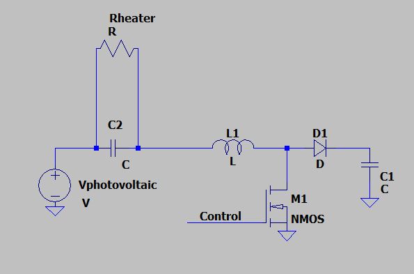

Сещам се за още един сериозен недостатък - Buck конверторите имат прекъснат /пулсиращ/ ток на входа.
Това значи, че работната точка на фотоволтаичния панел ще играе между празен ход и почти късо и никога няма да е в оптимума.
Още повече ще се прояви това при идеята ти за разреждане на импулсите.
Единствено допълнителен входен LC филтър и висока честота /и модулация/ могат да решат този проблем.
Може да се наложи комбинация от Boost + Buck.
Една откачена идея как да се използва Boost конвертор, но е за постоянен ток /на картинката/.
За променлив ще е доста трудно.
HomeFEC2.jpg [ 13.88 KiB | Прегледано 23327 пъти ]
