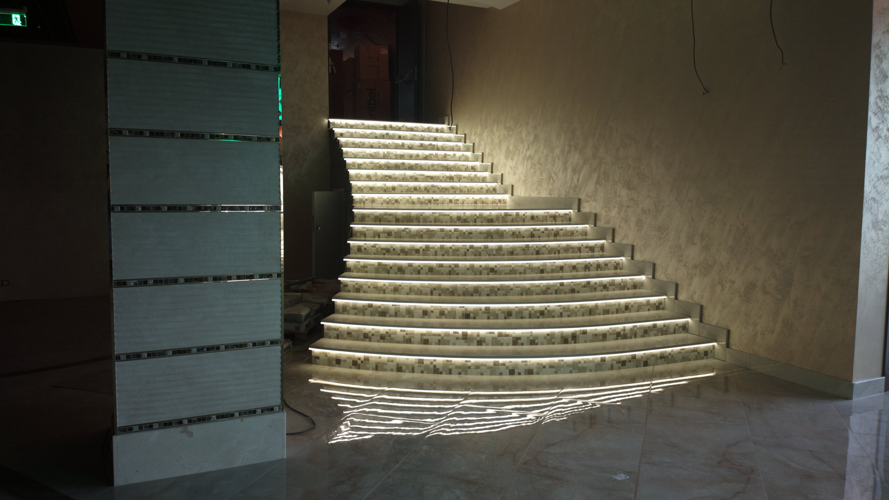

За стъпала и прагове имам друга идея, но още не съм я тествал. Все стои в списъка "трябва да...". :D
Та, нещо като светодиоден "неон". Може би с намалена яркост. Колкото да привлича вниманието.
Нещо такова, малко играчка е но ако не го мързи човек не е кой знае каква работа

Представях си го малко по-дискретно, и конкретно когато е на праг, да е в долния ъгъл, но да, нещо такова.

Е то на това целта му е да не е дискретно, но тя идеята е същата, това в случая са стъпала и светещият кант реално го играе и чело за плочката, единствения проблем беше че тия дето ги лепиха плочките нито спазиха дълбочината на челото, нито височината на плочката под него но след достатъчно псуване стана добре. Има стандартни профили които могат да се вграждат, но тук идеята беше да е в челото, да е джиджано така, че го правих по сложния начин. Това е плексиглас 12 или 15 мм вече не помня и зад него вече е гъвкавият неон.
