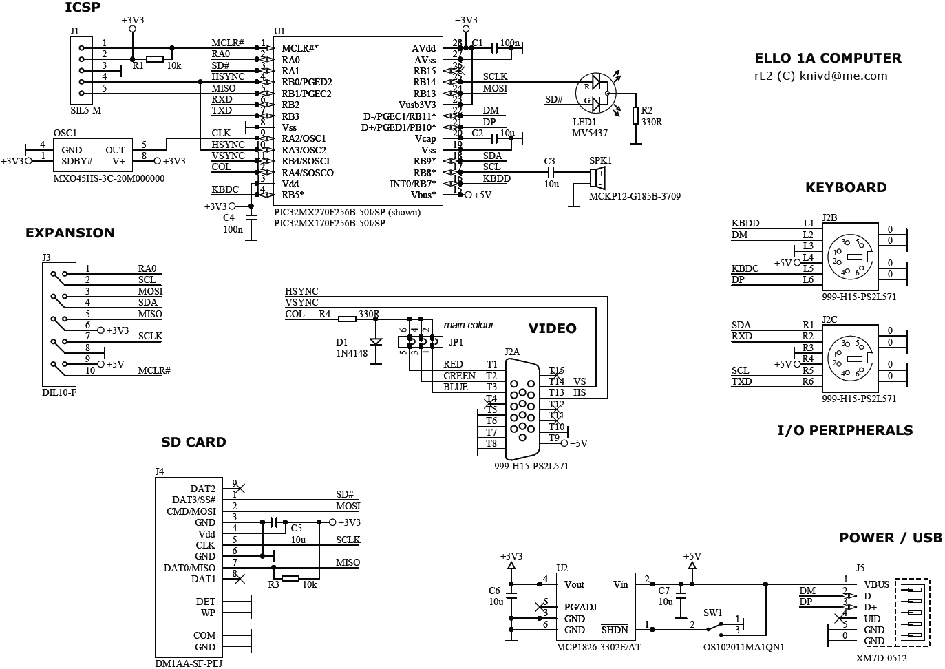

Току що рилийснах първата завършена версия: ello.cc

Като за начинаещ бива.
Надявам се сега като си по-спокоен и си видиш грешките, да пуснеш и подобрената версия.
Нека тези първоначални спънки не те откажат от мечтата ти, някой ден да разработиш свестен демонстрационен компютър.

1. Хареса ми това че си избрал да направиш лесен компютър за хората, които сега навлизат в електрониката. Само с няколко елемента могат да направят нещо работещо и от там могат да тръгнат да правят експерименти.
2. Хареса ми и това че си избрал С, а не BASIC, защото BASIC уврежда повече мозъка отколкото С.
Н'бабане Гт'муан'га написа:
Ще ми е също от голяма полза да покажеш нещо твое за да мога да се уча оттам
Нека първо започнем с две картинки. Едната е с размер 85 531 байта, а другата е с размер 61 168 байта. На тебе лично коя снимка ти харесва повече - по-голямата или по-малката?
JPG:
GIF:
ELLO1AL2.gif [ 59.73 KiB | Прегледано 6693 пъти ]
