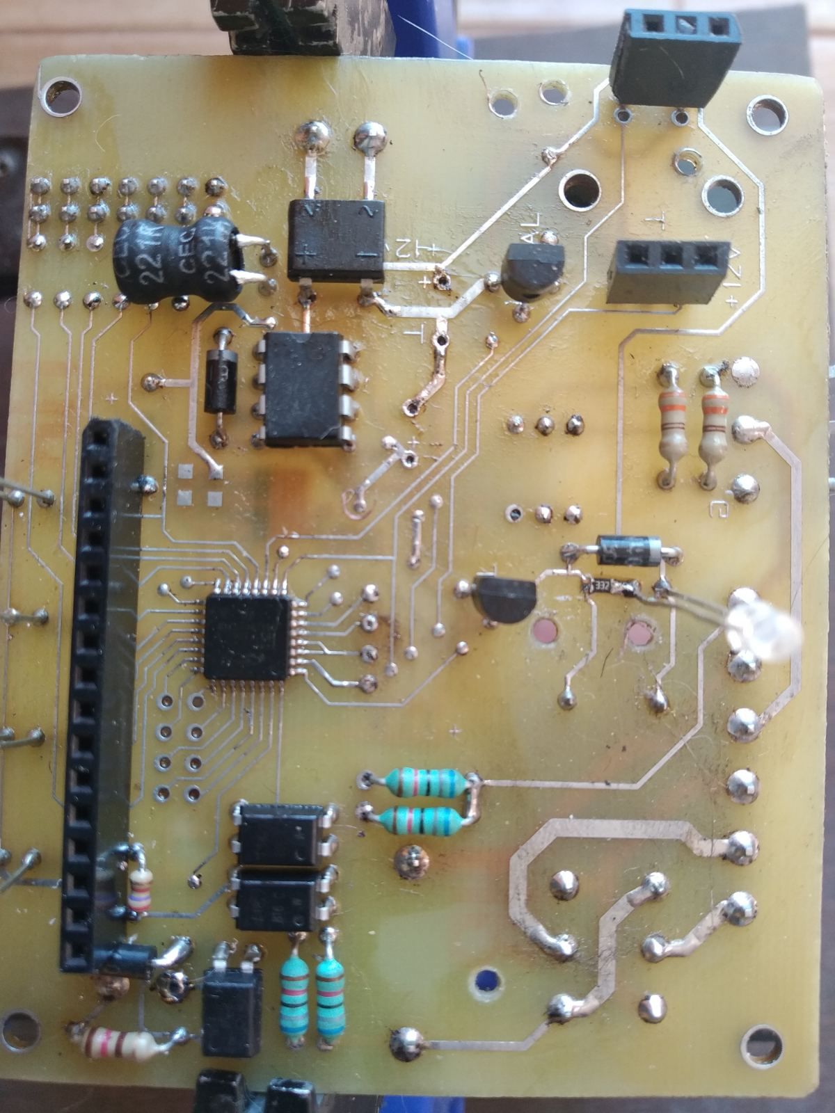

Мерси адаш , ма май голяма патардия ще настане... С таз корона , кой бачка , кой не. От Комета ще стане с мин. занимавки. На сегашната платка , режа дебелата пътека , поя 4 кълки , ще го държат въшляка...
kym_Lcd.jpg [ 217.24 KiB | Прегледано 6237 пъти ]

виж и съобрази твоя ток към конкретния чарк.
имай предвид, че всяка нестабилност в захранването (му) влиза директно в изходния сигнал => нахрани го тихо и стабилно.

Мислих 30А версията да поръчам (колкото повече... ) , или да взема от 10А , ще 'виждам' по добре тока ? За манджа , някой 7805 TO92 ?

Захрани датчика от 5V с които се захранва контролера. Така ако това напрежение ти е и референтно за АЦП-то, грешката от нестабилност на напрежението се компенсира.
