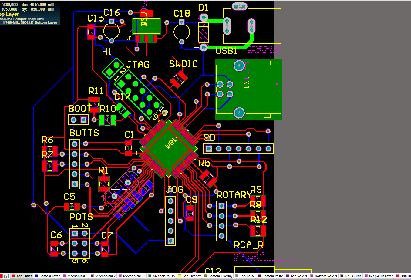

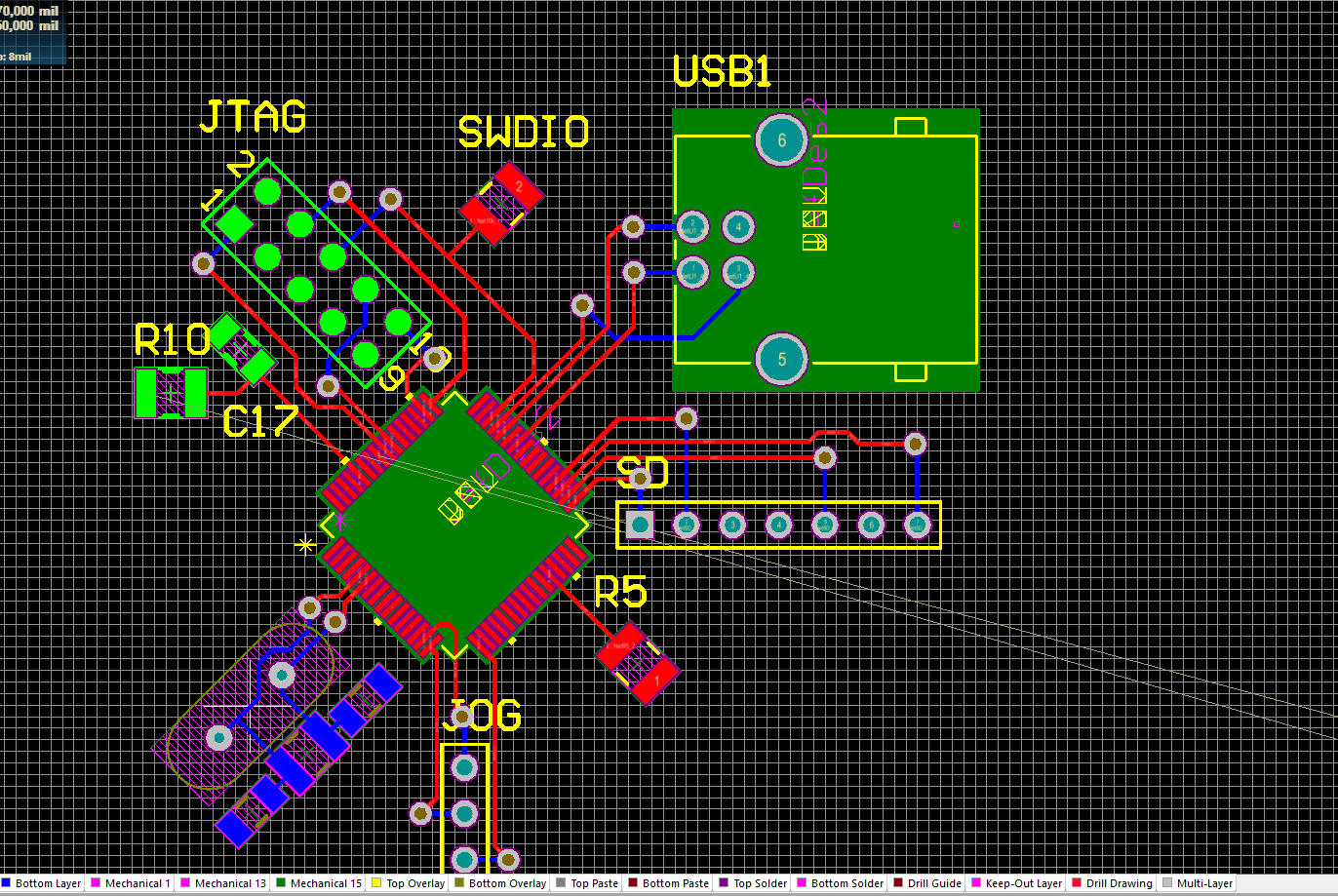

pcb2.png [ 112.5 KiB | Прегледано 5669 пъти ]

Примерно https://www.pcbway.com , https://www.seeedstudio.com/fusion_pcb.html .
STM32-ки има колкото искаш във Фарнел (пазари се през комет, таб "Фарнел"). Относно платката - това което се вижда от самолет е - Криви писти, различна дебелина на места без причина. Захранването тотално не ми харесва как си го направил и къде си поставил компонените, както и как обикаля по платката без особена причина. Кьорав кондензатор няма на входа на стабилизаторчето. Диода дето си го сложил за да се предпазиш от обърщане на поляритета на захранването не е ОК така. Ако ще е така - сложи и предпазител преди него а не после да сменяш диод. Може да сложиш някой шотки през който да минава захранването и да го разкараш тоя. Рутването на УСБто също не ме кефи.

michev, захранването обикаля защото дългите писти са дросели и филтрират :Д
Нещо го бъркаш със сигнал/RF. Сигналите не трябва да обикалят много, в случая е точно обратното - NF (No frequency :D) и е по-добре да обиколи.
Няма кондензатор защото има в адаптерите, то е по-важно да има на изхода защото стабилизатора е като съпротивление което образува RC филтър с кондензаторите докато на входа разчиташ на ниската индуктивност на кабела.
Е какъв е проблема да смениш един диод :D Да не говорим че не се случва всеки ден объркване на +са и -са :D Даже мисля че няма да изгори защото импулсните адаптери имат защита.
Идеята с шоткито е добра ама мисля че няма значение. Всъшност има де, шоткито няма да даде на късо захранването.
Пет Сеп 22, 2017 4:36 am

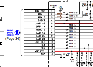

Срещнах проблем. Реших да пробвам дисплея но забелязах разминаване в пиновете.
В service manual-a пише едно, а в datasheet-a на LCD контролера - друго.
Пиновете ги броя така (на кръст):
1 2
3 4
5 6
7 8
Разминаването го забелязах защото на мястото на пин 8 пише че е пин 10. Осъмних се и извадих уреда да меря.
Измерих че 64-ти крак на схемата (DATA IN в datasheet-a) отговаря на 9-ти на конектора вместо на 10ти както е в service manual-a.
http://pdf.datasheetcatalog.com/datashe ... 75854E.pdf
https://data2.manualslib.com/pdf4/86/85 ... d9ccf158d5
Или нещо не ги броя както трябва или последните буквички на LC-то имат значение.
Май по-скоро е първото заради това което казах че на пин 8 пише 10.

Оправих се, аз съм гледал буксата която отива към главния контролер и там въпросното DATA IN е DATA OUT.
Видях че има и схема на панела където номерацията е правилна и се вижда правилния начин на броене.
Чудно ми е обаче защо са написали 10 на мястото на 8-ми пин ? :axe:

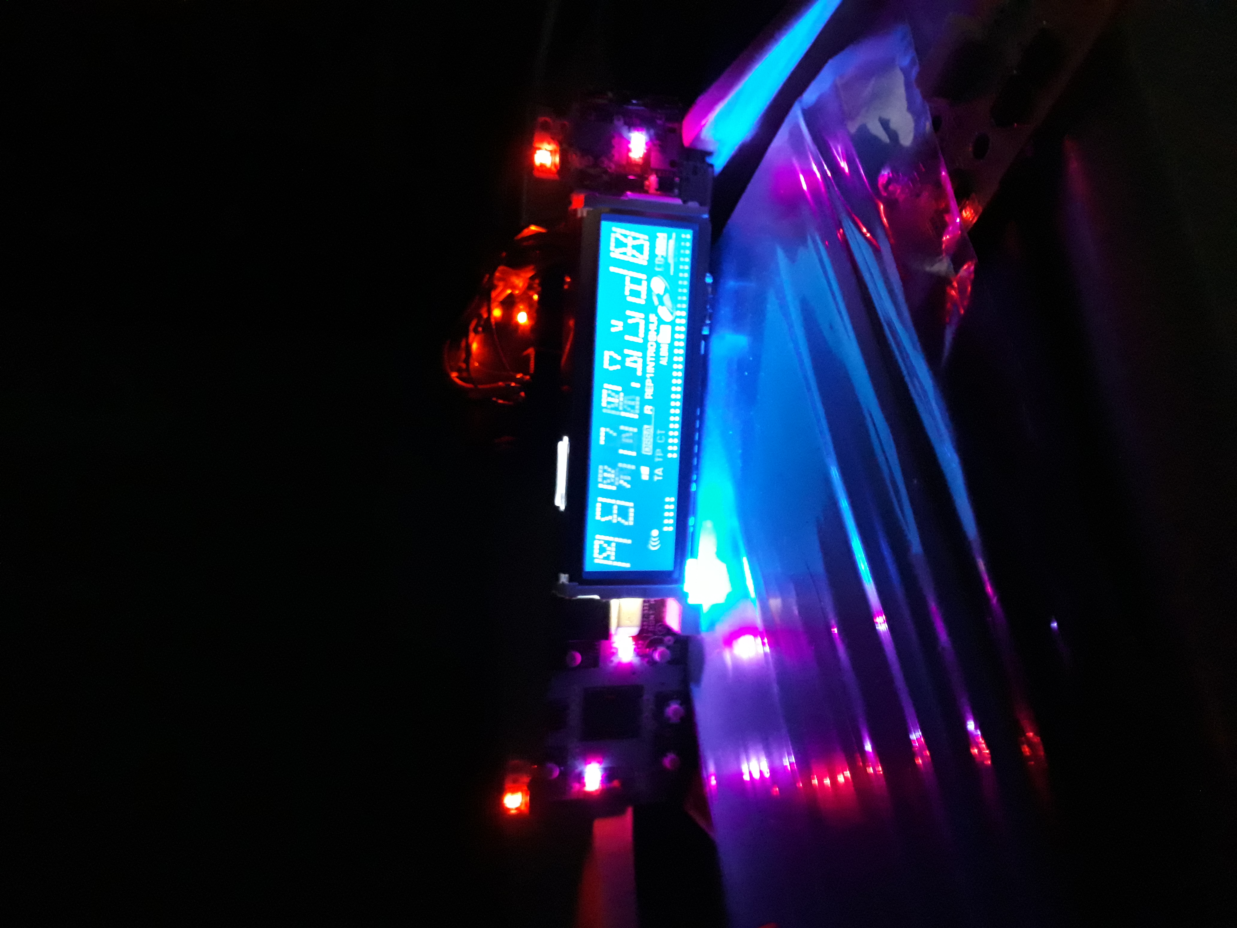

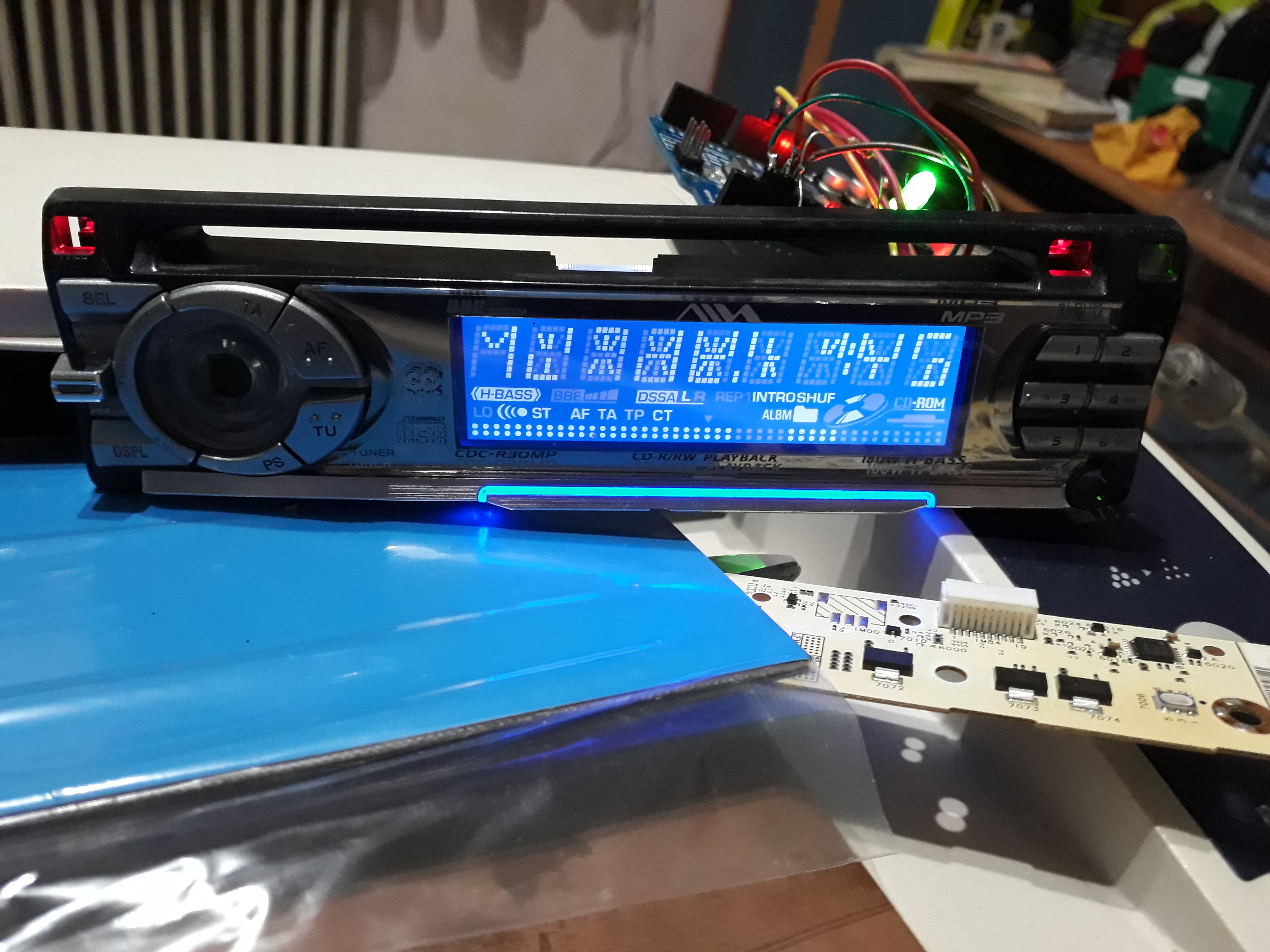

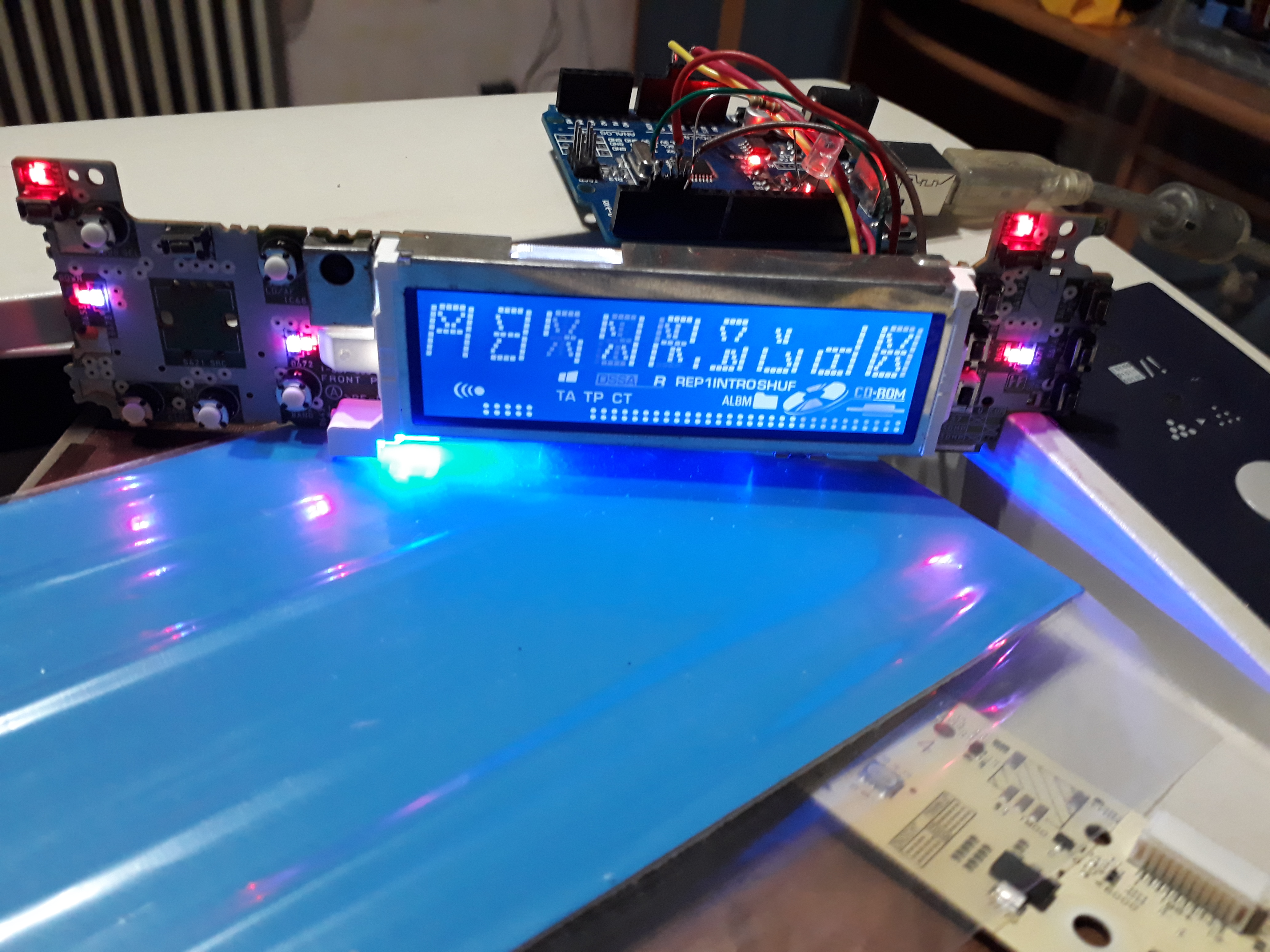

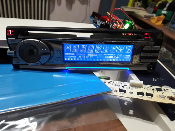

Хехех подкарах го дисплея. Покъсно ще кача снимка че ми се спи.
Най-ш*баната работа е че data пакета се състои от 21,5 байта а не от закръглени 22 и се налага половината байт да се изпрати бит по бит..

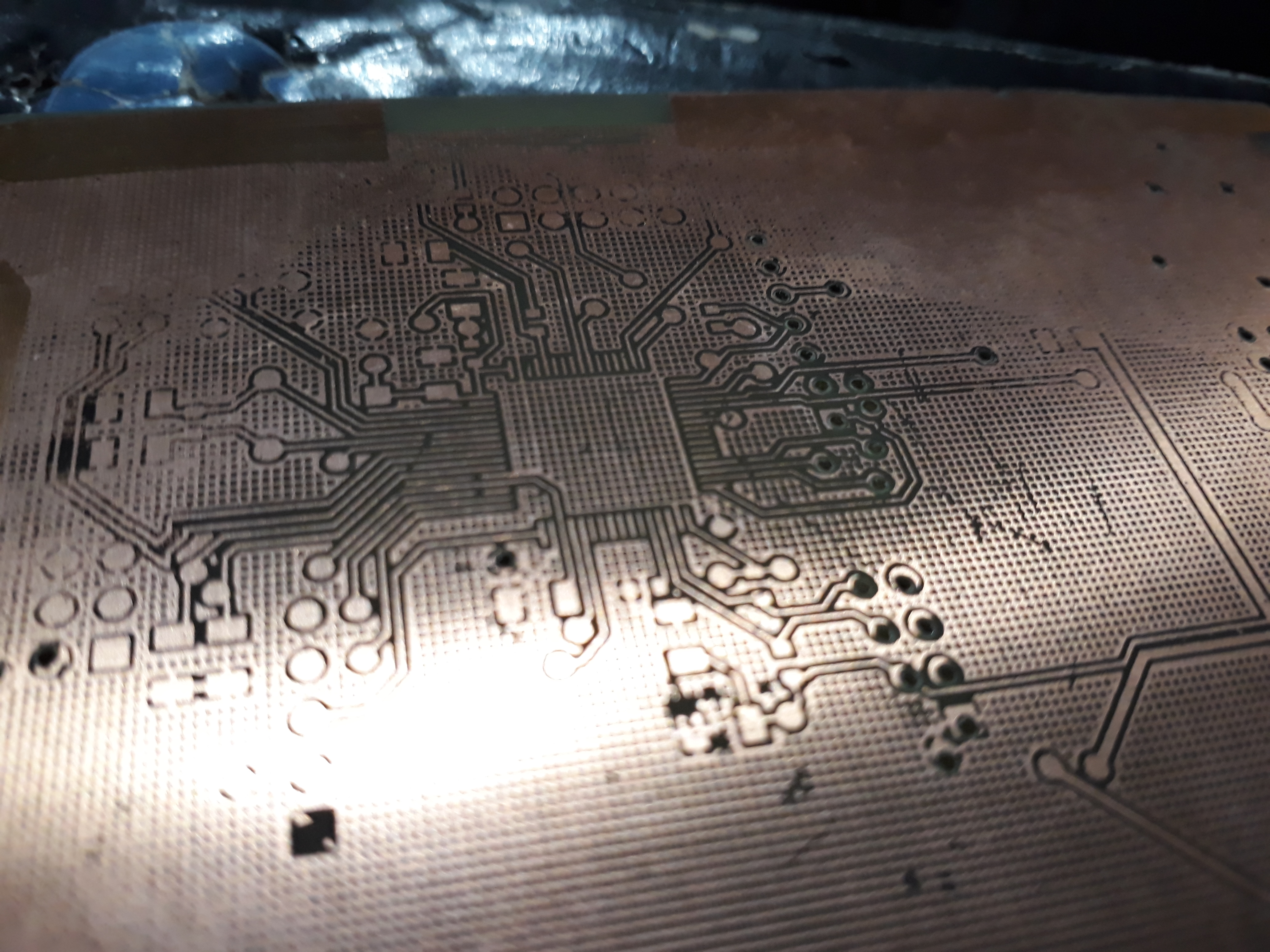

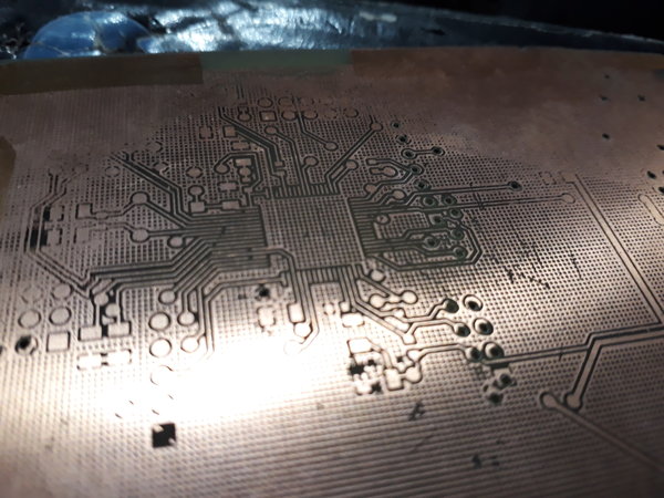

Ето. И платката ви показвам, дето ви казах че нестана.

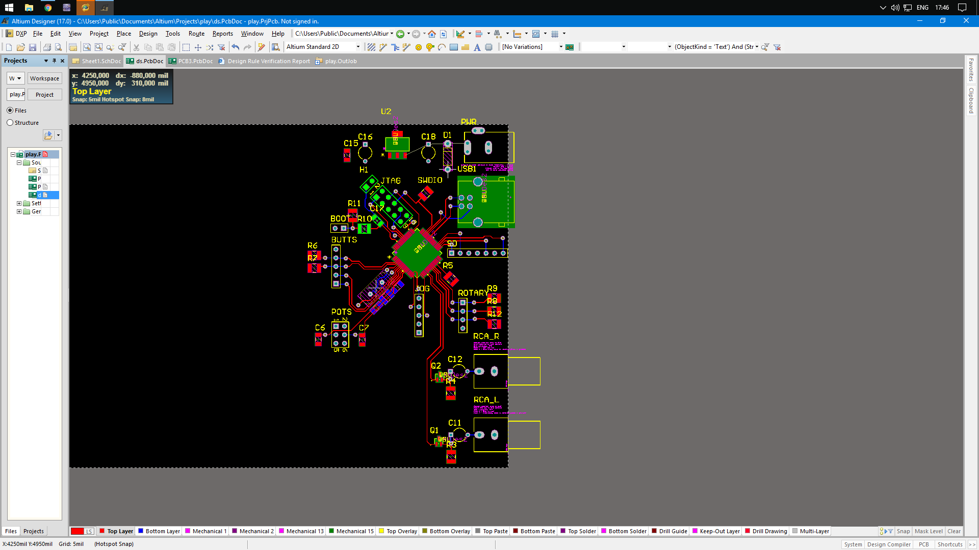

Защо стана така като сложих C17 ?
Да си бях използвал EAGLE-а, тази програма е много сложна. Отне ми половин час да науча как се преминава от горен на долен слой.

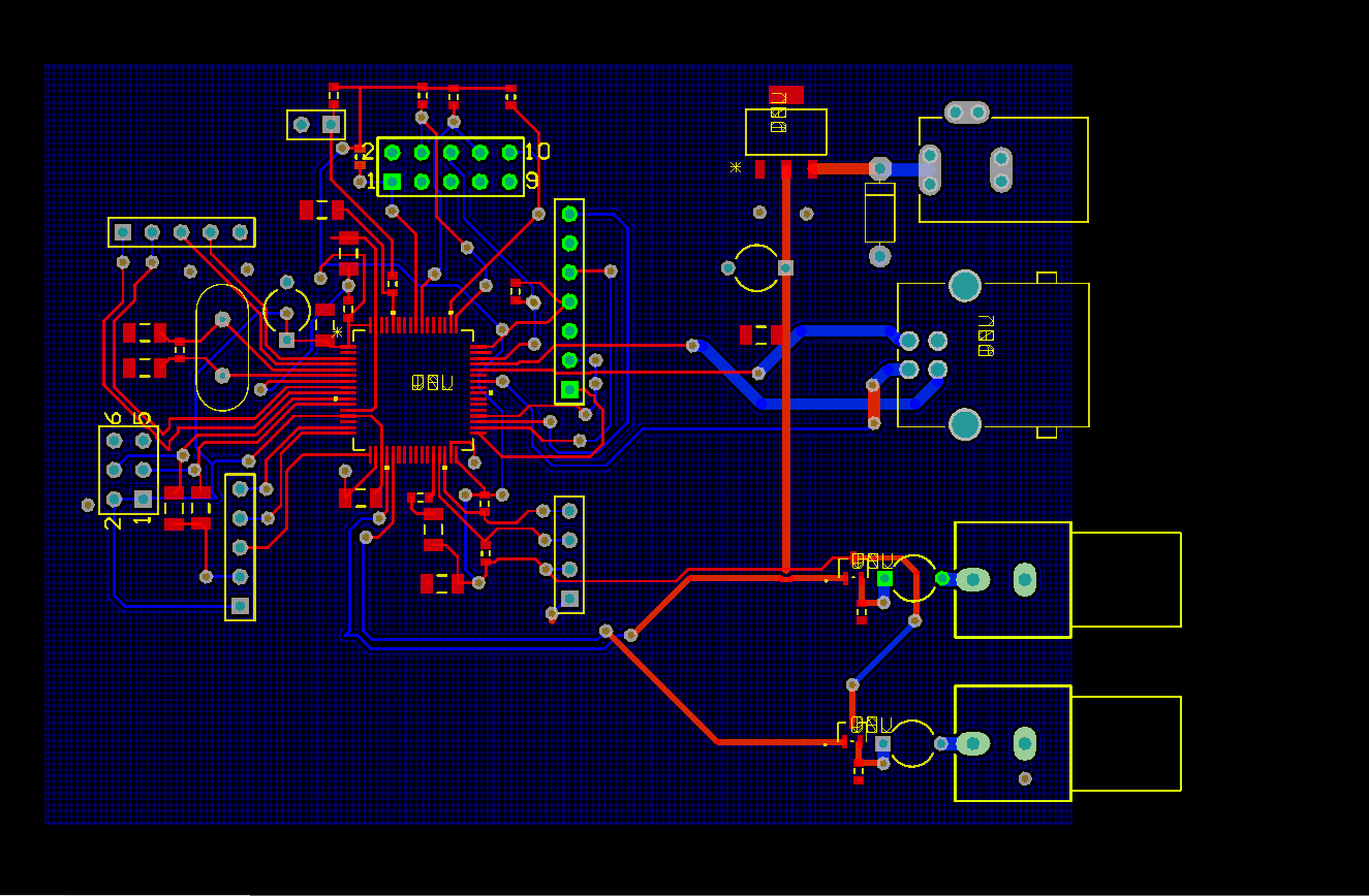

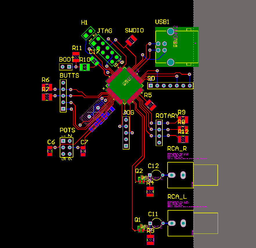

Добре ли е?

Сигурен ли си че цаповете на тоя контролер стават за аудио приложения?

Е какво им е лошото, 12 битови са ?
Аз харесвам и 8 битов звук. Пробвай да конвертираш нещо с Audacity на 8 bit wav и си го пусни. Не е лошо.
Чет Сеп 28, 2017 6:33 pm
Мнение Re: DJ player/MIDI controller с STM32F105RBT6
Ама ти, май, сериозно... :D С тоя PSRR -40dB е ясно - ще слушаш захранването. :D
В микроконтролера има някаква I2S периферия. Каква, какво и как прави, не съм чел.
Та, харесай си някой цап като за аудио, и го закачи към нея. Имаш доста по-сериозен шанс за някакъв приличен резултат.
