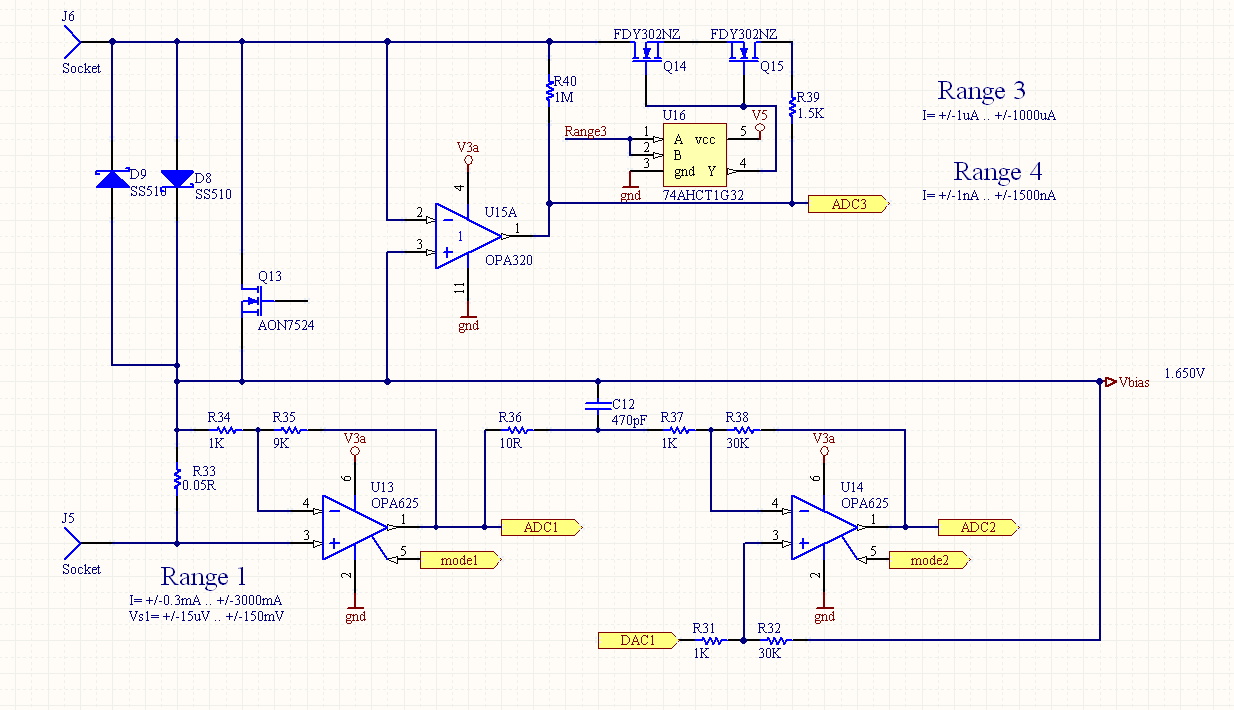

Ето какво измъдрих последно...
thumb_amp2.png [ 46.76 KiB | Прегледано 5484 пъти ]
Значи, видях че Кейсайт в оня аналайзер са сложили половин ом шунт на 1А... Според мен половин волт дроп граничи с безобразие, но може би се престаравам и затова реших да вдигна шунта от 10 на 50 милиома ;-)
Така че първото стъпало вече ще е само *10 и с OPA625 не би трябвало да има грижи. Притеснява ме само че е с бая големичък входен ток и не мога да преценя дали няма нужда от едно буферче, щото с буферчето ще оправя тоците ама пък ще вкарам шум та не знам дали няма да стане танту за кукуриго...
За второто стъпало си мисля gain от сорта на 30 с още един OPA625 и след това да ползвам вътрешния PGA (2/4/8/16) на проца. Както казах вътрешните ОУ-та са бая шумнички, но той и сигналът вече не е цвете...

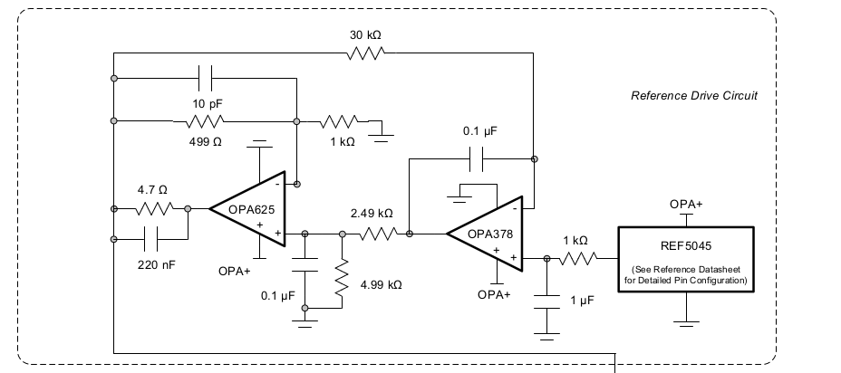

Относно референса аз си мислех за REF2033 щото дава хем 3.3 хем 1.65... Очевидно LT1027 е много по-добър, ама пък не е с напрежението дето ми трябва. По-скоро друг ми е проблема - имам бая консумация от референса, което значи че даже и той да е тих и стабилен аз ще го разваля....
Хайде да кажем с нещо подобно мога да го подсиля:
ref1.png [ 42.32 KiB | Прегледано 5484 пъти ]
Обаче не знам дали няма да е по-добра идея да поразпределя малко консуматорите че да не товаря референса много. Но за целта пък ще ми трябва чисто и стабилно захранване дето да е близко до референса... То не е една бела ;-)

miro_atc написа:
Ако гониш минимален шум, инвертиращият усилвател не е оптимален. Шумът на R34 (1K) е 4 nV/sqrtHz, т.е. повече от собствения на усилвателя. Общо става 4.7 nV/sqrtHz. С неинвертиращ усилвател можеш да слезеш до en на усилвателя, с достатъчно малък резистор от инв. вход към "повдигнатата" маса. Примерно 10 ома има 10 пъти по-малко шум от 1 К.
Входните тоци верно са височки, в долния край на обхвата са проценти от измервания ток. В така нарисуваната схема лошото е, че токовете виждат различни външни съпротивления с разлика около 1К (по-точно 1К||9K), т.е. получава се миливолти офсет, и то на входа. Ако виждат едно и също отвън, значение ще има само разликата в тези токове (Ios), която е десетки до стотици nА. Може да се сложи изравняващ резистор, с цената на по-висок шум.
miro_atc написа:
Да, като цяло не е добра идея да се товари референса. Има различни варианти за филтрирането, примерно с големи кондензатори като на предпоследната страница тук:
https://www.intersil.com/content/dam/Intersil/documents/an17/an177.pdf
Няма проблем с товаренето при схема референс-филтър-(тих) ОУ-евентуално допълнителен филтър.
Не е зле и изходът на ЦАП-а да се филтрира. Не го знам какъв е, но не е изключено и той да добавя някакъв шум от буферно стъпало или от захранването.

Схемата уж е неинвертиращ... ше му сложа и съпротивленийца на плюса заради входните тоци, освен това ще ги намаля още. Аз вчера си играх с един noise calculator та и според него трябва да ги намаля. Обаче друго ме притеснява от това дето видях.. Значи за да преценя доколко има смисъл от второто стъпало смятам шума по цялото трасе спрямо 1LSB от първото мерене. При шунт 50 милиома получавам 64dB SNR @1MHz, долу-горе и аз очаквах нещо в тоя порядък. Но на изхода на първото стъпало остават под 20dB, което е твърде малко и обезсмисля втората степен с DAC-a.
Не знам къде бъркам, аз очаквах че поне на хартия трябва като почна от 64dB на входа да падна най-много до 30-40 на изхода, пък то казва 20. Хем пробвах с параметри на почти перфектен ОУ - няма, най-много до 20 и нещо, което пак е нищо :-(
Нещата се оправят само ако смъкна честотната лента или вдигна шунта - това е ясно.
С две думи според тоя калкулатор излиза че при 1MHz bandwidth ако изкарам от първата степен 12 бита, от втората мога да изстискам още 2-3 бита максимум... На практика това би ме устроило, само че е само на хартия и то от калкулатор дето не взема предвид един куп проблеми от сорта на паразитни индуктивности на шунта, смущения от ефира и т.н. Демек на практика нещата ще са много по-зле... А и друго дето не го разбирам е, че коефициента на усилване влияе твърде малко. Това няма логика или аз бъркам нещо или калкулатора, но не ми се занимаваше...
Както и да е, ще взема предвид някои от нещата, не се отказвам ;-)

miro_atc написа:

Аз разбирам ако проблемът е практически, т.е. няма да се учудя ако от 64db SNR на входа на един усилвател/буфер на изхода получавам под 20db SNR.
Но нещо не мога да го асимилирам и да го приема като теоретично ограничение... Твърде голяма загуба е това като за "хартиен" усилвател, има нещо гнило...
номера с ЦАП-а не беше ли да вадиш някаква постоянна величина?
Да, това е номерът. Обаче в получената разлика все пак ми се ще да остане малко повече полезен сигнал, а не само шум ;-)
