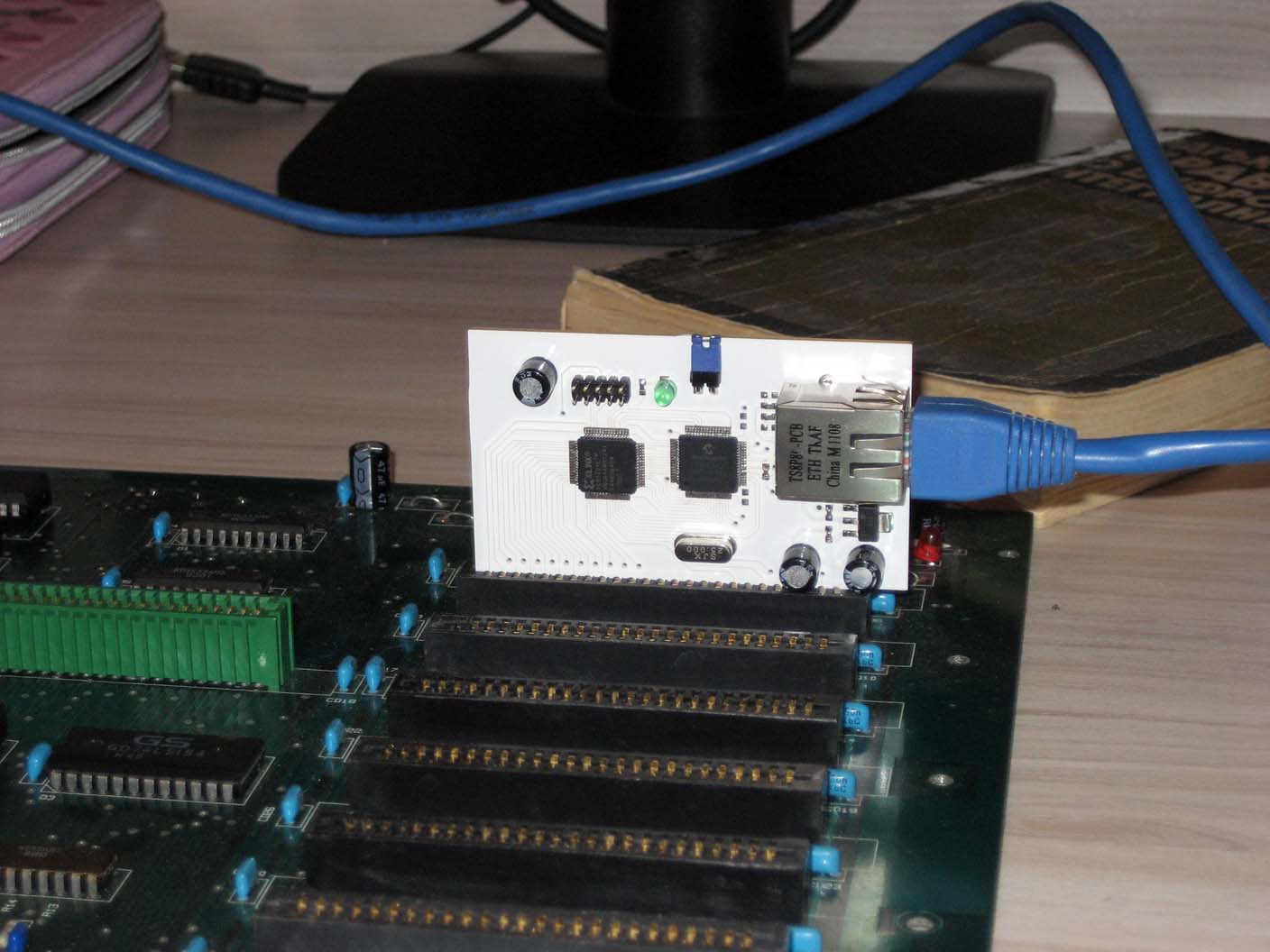

Е тъй де затова казвам тогава насипете всичко ( включително и процесора ) в едно FPGA и платката е само жици към интерфейсите . Хем може да си добавяте нови софтуерно :).
Според мен или всичко да е както си трябва ( Z80 + ТТЛ-ки всякакви и прочие ) или едно FPGA и толкоз.Стига с тия мешаници .
Не че не го правя и аз постоянно де .
