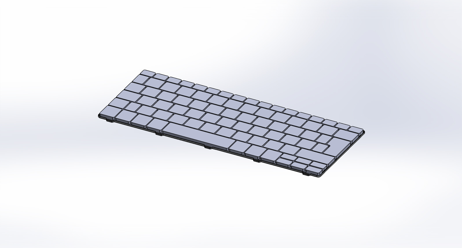

А за стандартна лаптопска мислил ли си ?
p.s. ето нещо такова, името му е реалния номер,намира се от доста меттса и в бабата и извън бабата.
p.s.2 това ина модел го имам, може да си го бучнеш в алтиума.
Да, мислих много по въпроса обаче в крайна сметка поради няколко причини реших да го направя с тактилни бутончета.
Иначе гумена клавиатура си я представям без графити отдолу (налу има бутончета) а само като формована покривка. Още разсъждавам на въпроса за останалите платки от PCB стека дето правят остатъка от кутията

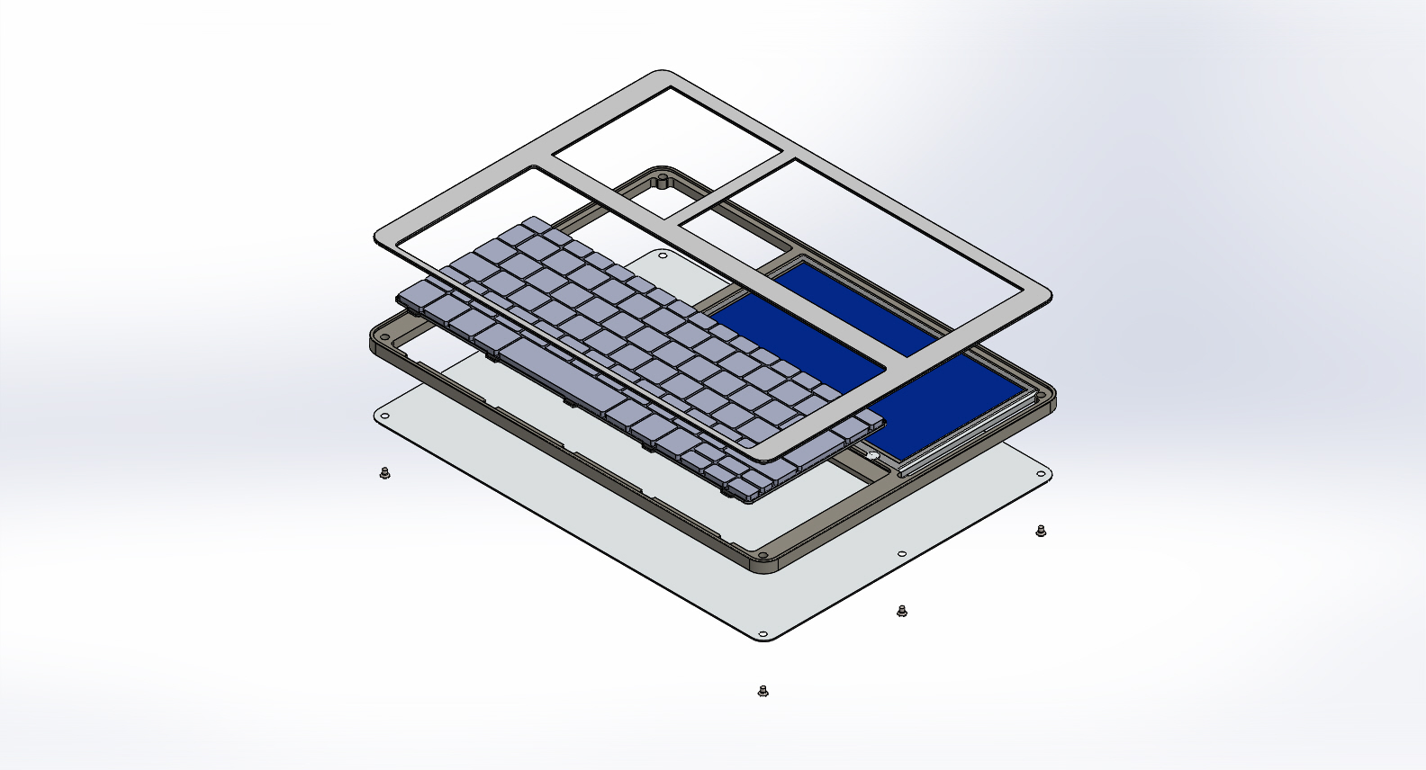

А защо мъчиш платки, направи го пластмасови панели, нещо такова.
ELO22 00-00-00.JPG [ 295.25 KiB | Прегледано 6578 пъти ]
Сря Юни 20, 2018 3:53 pm
Мнение Re: PCB лаптоп
Няма ли да ти илиза по-евтино да поръчваш лазерно рязани панели вместо платки ?

Казвай какво ти трябва и ще го изрисуваме, дори може и да го начертаем :)
п.с. между другото, теб протела те устройва за тази цел, правиш експорт към dwg и си готов за лазера, ама тов амежду другото, казвай какво ти трбява и ще го направим, тия детйали са като за почивка и разтуха от работата :)
