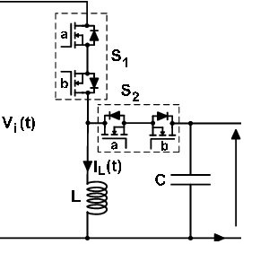

Идея за Transformerless Single-Phase Buck-Boost AC Voltage Regulator.
Пробвай да я симулираш да видим какво ще се получи.
На входа - 220V AC
На изхода - в зависимост от управлението - може да е AC - синусово.
Схемата не изисква големи кондензатори, като при DC-DC.

Относно опасните режими за които говориш - защитата може да е чисто хардуерна.
Примерно за схемата, която постнах последно, тока през бобината се следи с токово трафче с компаратор след него. Ако при "зареждането" на бобината тока нарастне над зададена стойност, компаратора щраква и този сигнал влиза на фаулт входа на PWM-а и изходите му се деактивират или се установяват в зададено предварително състояние. И всичко това чисто хардуерно без участие на програмата на процесора.
(Разбира се програмата не би следвало да допуска да се стигне до такъв момент.)
Тази схема е подходяща за идеята ти за регулатор преди бойлера монтиран до апартаментното табло и 220V AC на входа. Работи като PFC, само дето на изхода вади AC напрежение.

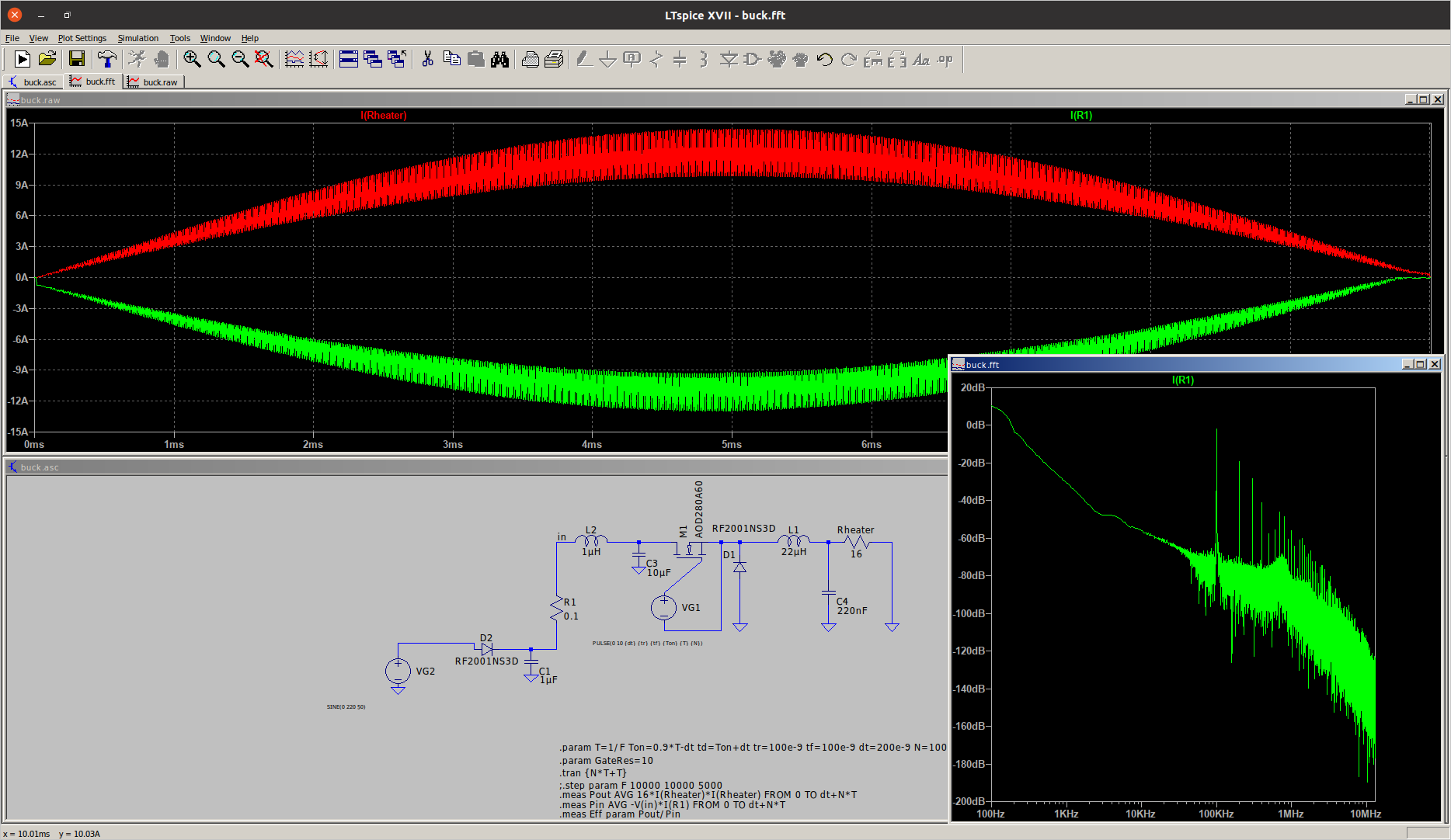

Но пулсациите пак са голям проблем. Ако искам да изкарам примерно 10А средно, то на практика ще имам пуслации с размах над 10А. С малко филтри да кажем се докарват до 3-4A. Да не бъда голословен, получава се нещо такова:
ACdown.png [ 113.36 KiB | Прегледано 3527 пъти ]
Това е една полувълна и степ-доун на 100kHz. Без филтри синусоидата става буквално плътна... В случая филтрите не са нещо особено, може и по-добре да се филтрира, но не кой знае колко по-добре.
