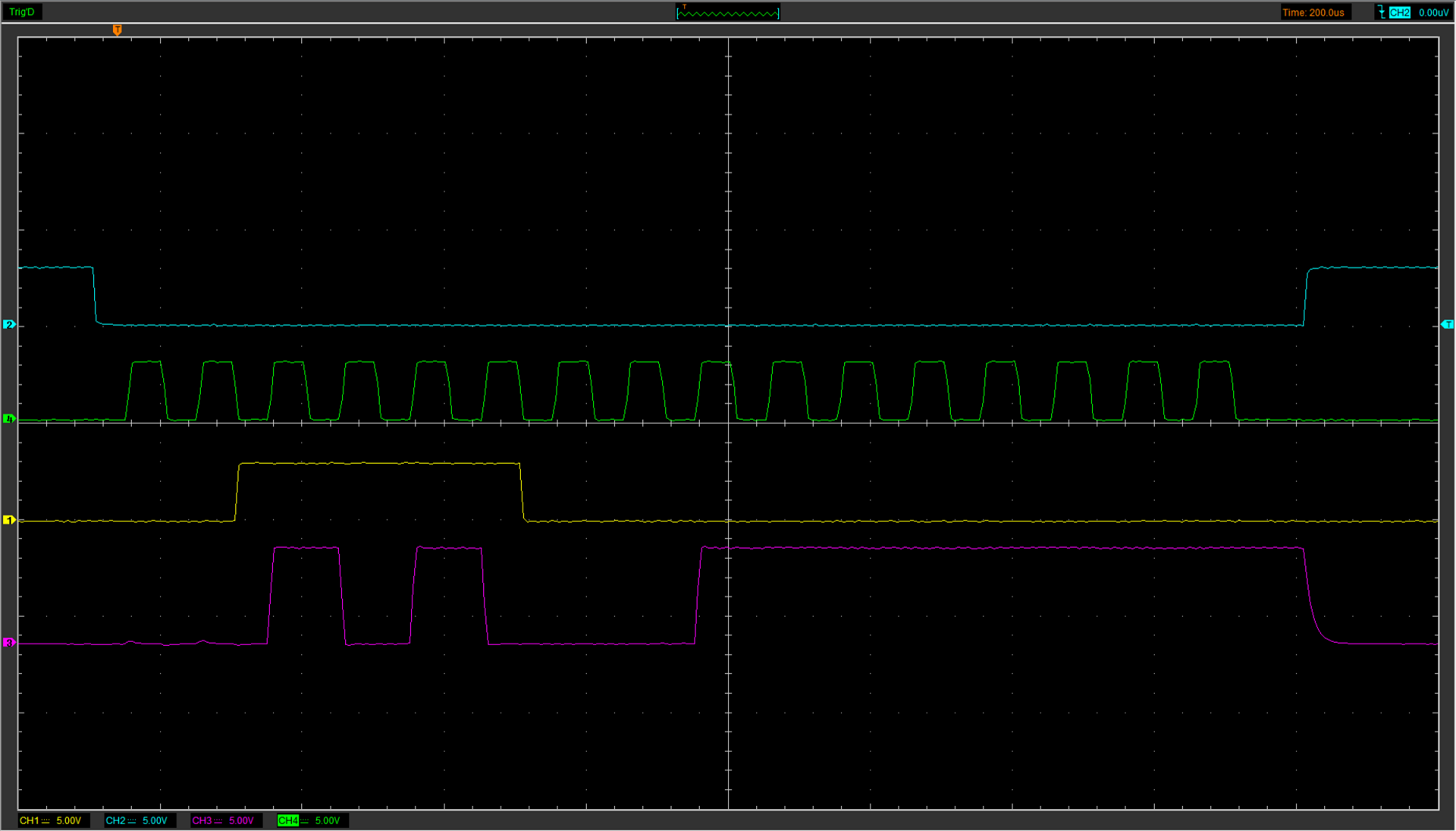

а къде всъщност е боцната лилавата сонда ? Може ли да разкачиш SO от ESP32 и към него директно да я боднеш ?
п.с. гледам осцилограмата и времедиаграмата - данните се сетват по заден фронт на клока, така според осцилограмата първият бит става 1-ца :roll: , ако се вижда добре
данните по жълтата жица = [0111100000000000] ендианите съм пробвал и двата.
я така както е пробвай да пратиш [0011110000000000]
Сря Фев 09, 2022 12:46 am

slav4o.com написа:
Егати, това проработи, евалата Славчо :D
Доколкото разбирам, проблема се формулира така: генерацията на данните от ESP-то започва по падащ фронт, докато CJ125 очаква да са по нарастващ? Ако е така, трябва да видя има ли настройка това нещо.
Сега връща код 147F което го няма в списъка, а очаквам да върне 287F и понеже 28=14*2, предполагам пак е тая игра с фронтовете на клока.
Ето така изглежда сега картинката, само дето не разбирам как формира отговор едновременно с получаването на запитването?

TheWizard написа:
https://github.com/gnanev/Lambda_ESP32/blob/main/main/esp8266_wrapper.c#L157
uint8_t mode
SPI mode, representing a pair of (CPOL, CPHA) configuration:
0: (0, 0)
1: (0, 1)
2: (1, 0)
3: (1, 1)
Какво ще рече това?
Сря Фев 09, 2022 9:21 pm
Мнение Re: Подкарване на LSU 4.9
Ами може би на следващоте 16 клока ще отговори на въоросната команда.
А това на ред 157 режима сигурно определя о каква да е фазата на клока.
п.п. трябва ти CPOL=0 и CPHA=1 т.е. избираш моде 1

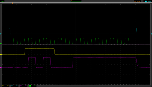

Реконструктор написа:
Какво ще рече това?
Хайде сега... Всяка SPI периферия има собствено мнение за фаза и полярност на клока.
Ако използваш няколко периферии с различни настройки, чети внимателно чаршафа на микроконтролера как става това в движение, че при някои има особености.
хм. ами ако може качи пак осцилограма
за четене пак ли в тази функция се настройва ?
Първо се предава най-старшият бит.
Чет Фев 10, 2022 1:00 am
Мнения: 6152
SPI_MODE1 = 1 от ардуиното не е гаранция, че си нацелил фазите при ESP SDK
виж в PDF кое какво е ... или ги тест-ни и 4-те режима

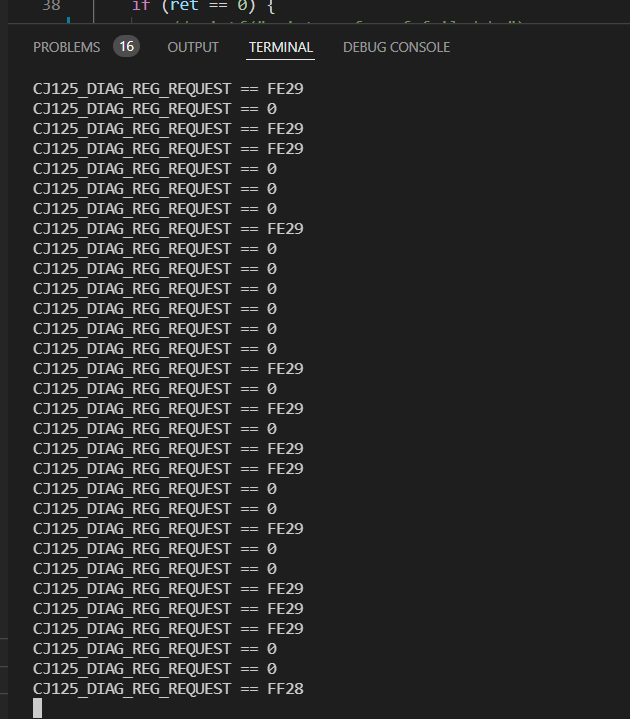

slav4o.com написа:
Това е въпрос на ендиан. Проблема е да получавам консистентни и валидни данни. Днес като го пуснах (без да съм пипал нищо, само вкл/изкл) има доста по-добър резултат, но пак не е консистентен.

Забравих да спомена и че по схема има някви пулдауни по тая шина, не знам дали трябват?

TheWizard написа:
Само при 0 и 1 работи.
TheWizard написа:
Странно, сега и при 0 не бачка
Чет Фев 10, 2022 8:50 pm
Мнения: 12944
А ти сигурен ли си че настройваш полярността и фазата коректно?
На скопа виждаш ли промяна на състоянието на клока и данните при промяна на четирите възможни комбинации?
