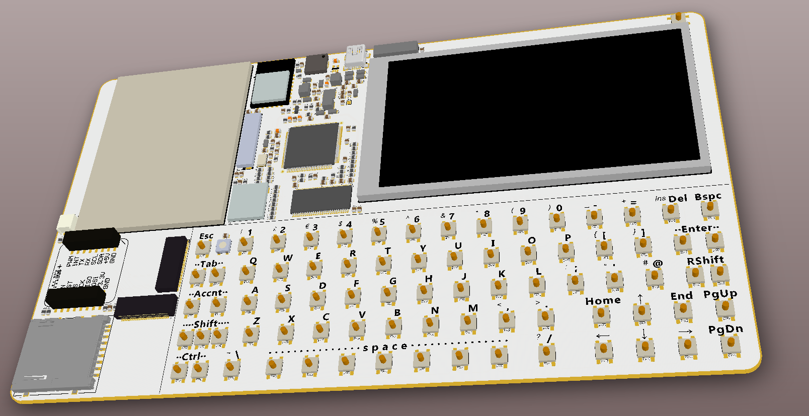

Върнах се на първоначалната идея за PCB стек, само че тоя път силно оптимизиран. Направих още една итерация на борда, сега с новия чип.
Почти е готов за фабриката вече

Н'бабане Гт'муан'га написа:
... сега с новия чип. ...
Какъв ще е новия чип?

palavrov написа:
Ренесас RX64M
https://www.renesas.com/en-eu/products/microcontrollers-microprocessors/rx/rx600/rx64m.html
Всъщност целия компютър е три чипа, единия от които е опция :)
Ренесас RX64M
Въх ... ей, не щеш да му сложиш един класически ARM/MIPS/x86 ... от друга страна който може да се оправи с този RX64M ще може да се оправи и с всичко друго :D

palavrov написа:
Ренесас RX64M
Гледам, че няма LCD контролер, как му правиш видеото? С някой от другите два чипа ли?
Не ми трябва да му слагам нещо за което на човек му трябва докторат за да го научи. Там избор бол. Тоя съм го избирал месеци като баланс между лесна за научаване архитектура и прилична мощност.
Видеото - там е хитринката 8) (хинт: LCD)

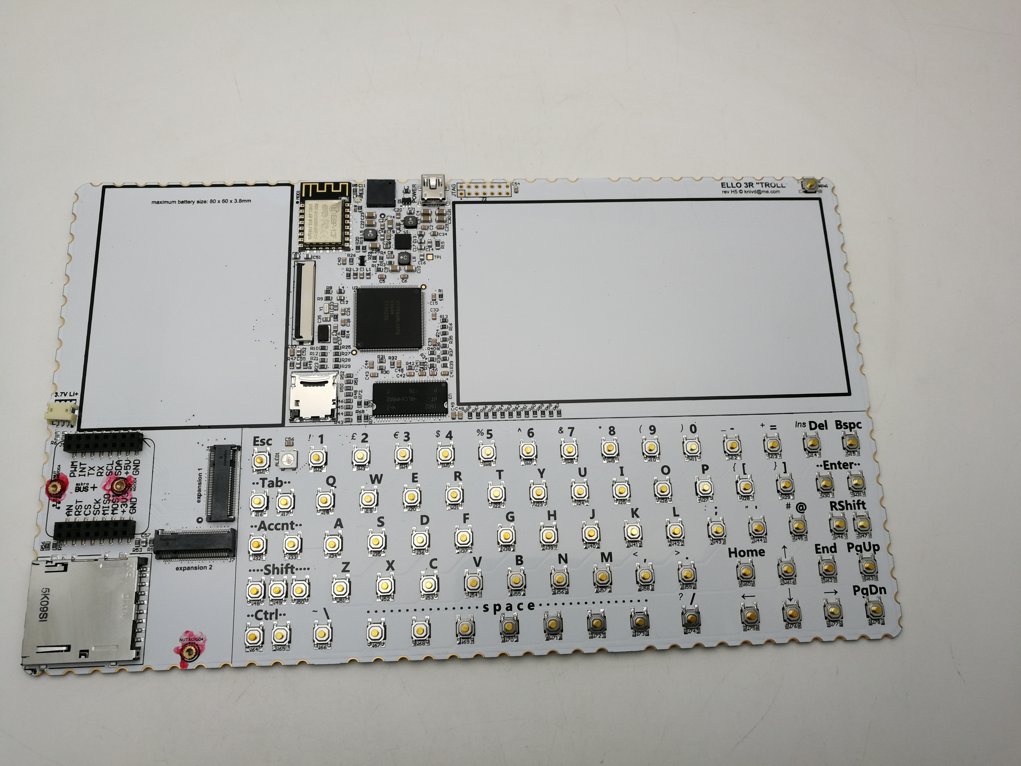

Ето как изглежда платката на последната ревизия (LCD-то и батерията не са инсталирани)
Тук минах на по-едри части - няма нищо по-дребно от 0805, за да може да се сглабя по-лесно на ръка.
Има и няколко други подобрения, като цяло дизайнът сега е много по-близо до първоначалната идея.
Работата продължава... дано наесен да има нещо работещо :)

Мислил ли си за някаква гумена клавиатура отгоре?
Друго което ми хрумва - да си поиграеш да направиш на някоя кад система съвместими елементи за разпечатване на 3д принтер - подложка, покривало, клавиши и т.н. - предполагам, че ще ти се развихри въображението и в тази посока ... можеш да направиш дизайн за деск/лап-топ употреба, друг за вгражане в някаква машинария и т.н.

palavrov написа:
Добри идеи ама с кад системите никак ме няма. Аз си мога само алтиум. Иначе въображение бол ама като не мога да го изкарам от главата... :D

Ако се предвижда да има твърди клавиши, предвиди на платката място (пад, непокрита с маска мед) за запояване на крепеж за скоба на големите клавиши. Предполагам си виждал как са направени те при фабричните клавиатури.
palavrov написа:
Е, тука някой колега все ще намери мерак/време да даде едно рамо ;)

Иначе гумена формована клавиатурка ми е мечта ама засега все още не знам как ще стане...

Хм, защо да не проуча въпроса
Имаш ли PDF картинка на клавиатурата, т.е. какво да пише по бутоните и някаква идея колко големи да са?
