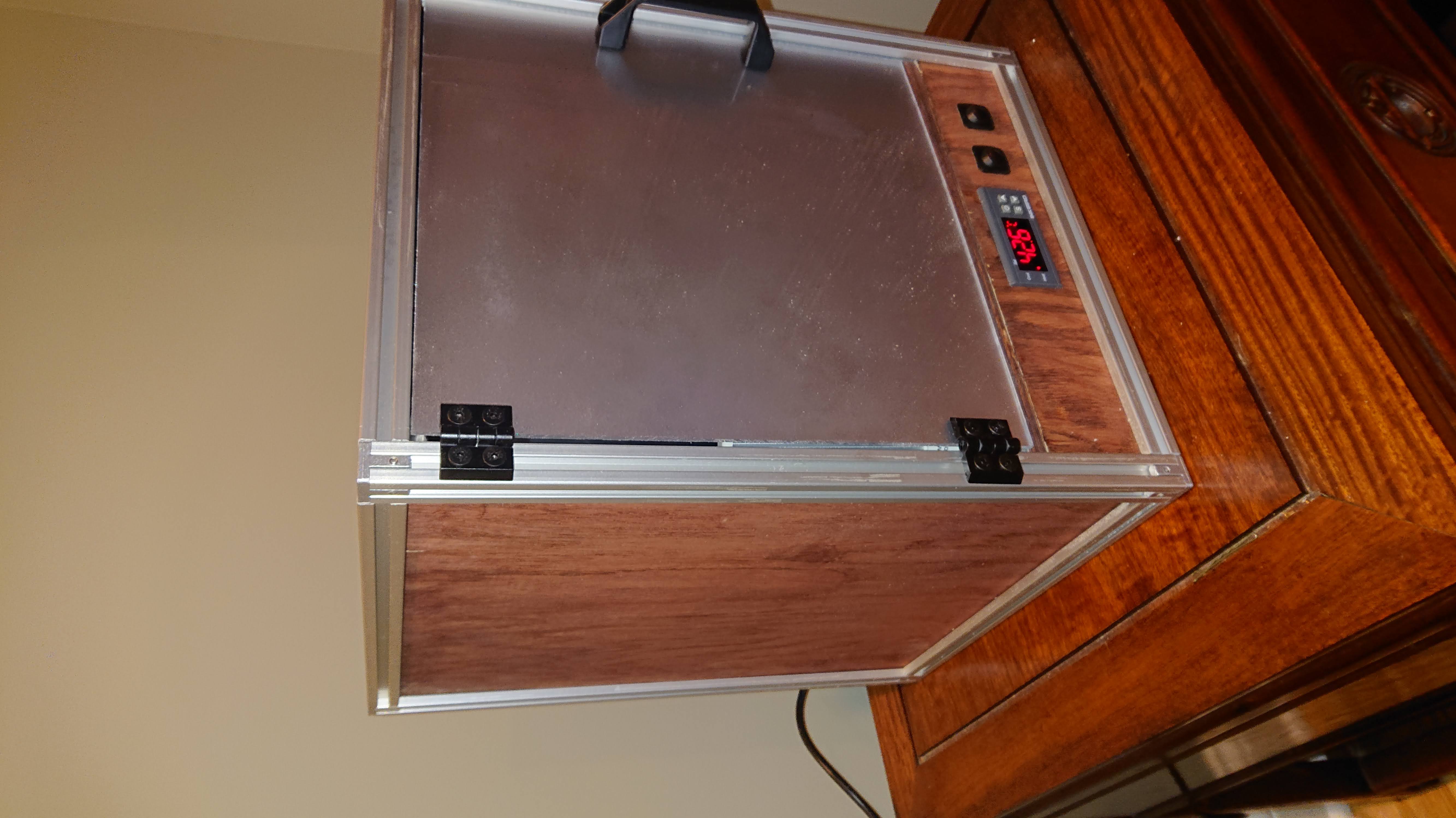

Взех си един SLA и ми досвидя да купя фабричната сушилня и сътворих това, може и на друг да му е полезно : https://drive.google.com/drive/folders/ ... sp=sharing
Имам и солидски файл но за него на лични.
03 Iso.JPG [ 566.76 KiB | Прегледано 3065 пъти ]

Скромната ми практика със SLA показва, че ако оставиш детайла, след десетина часа полимеризира и без "сушилня".
Какво принтерче си взел?

Ретро, най-лесно и бързо с шперплат, иначе има еталбонд на 1/4 ама трябва да се ходи до доставчика, да се чудя как да вкарам листа в колата :) ...
Ицо ами полимелизира, и на слънце става почти същото, но препоръчват да се прави на 60 градуса, аз гледам да следвам технологията. Иначе принтерчето е form-2, в момента ги има и намалени щото са вече обсолет. Ще видя как работи, ако ми хареса може да взема form-3L цената им е много прилична. Аз отдавна се канех ама повече за щерката, сега обаче ми се наложи да правя едни пластмасарии и реших да го взема, тук нямам друг и така ...не че не можех да го принтна някъде :)
