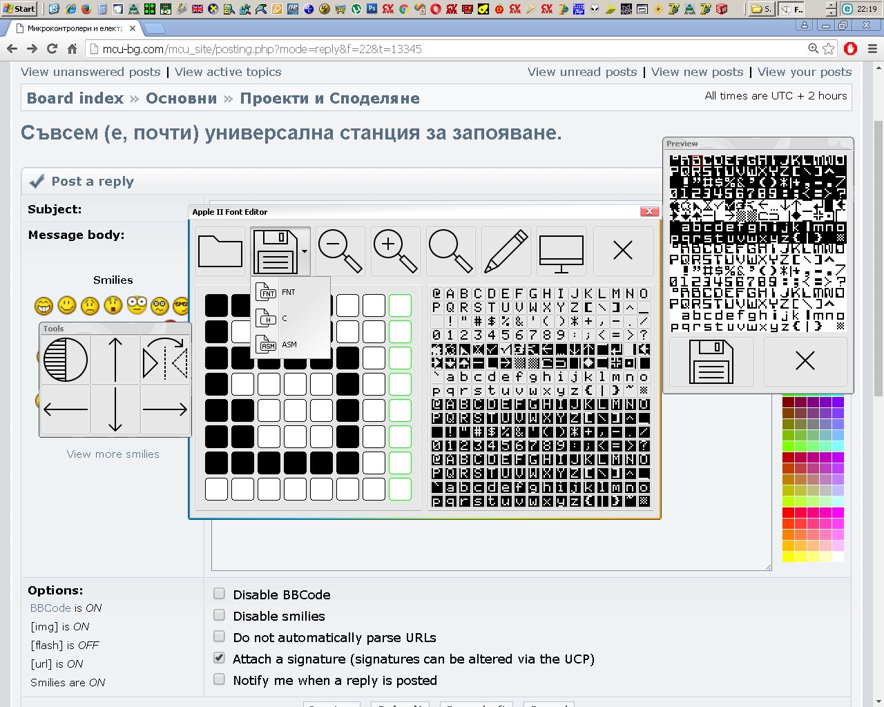

Това върши работа
http://www.iseasoft.com/bitfontcreator.html
Естествено имам и собственоръчно правен за личните ми нужди .
AppleIIFontConv.jpg [ 237.12 KiB | Прегледано 5338 пъти ]
