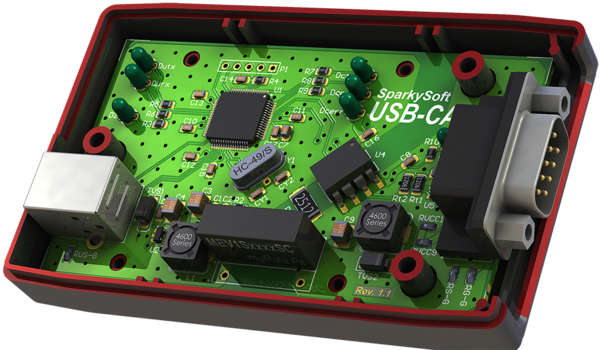

Пак казвам - нищо нередно не съм правил. Въпросната платка е ей това:
USBCAN4_small.png [ 845.17 KiB | Прегледано 7746 пъти ]
CAN частта (DB9 конектора) въобще не е захранен и нищо не е включено към него. PICKit 3-ката и самата платка са включени в 2 порта на един и същи USB хъб на монитора ми. Възможно най-най безпроблемния вариант. Просто в един момент спря да се програмира. МОже и да е било забило нещо, не знам. Може и в последствие да съм натиснал бутона, опитвайки да го подкарам, и така да съм скапал PIC32-ката.
