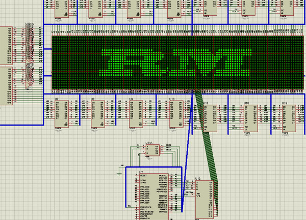

Правил съм такова нещо , но само до симулации :oops: .
Наи-трудно ми беше софта на PC, или след като вкарам текста в полето и да рендвам шрифта в него, за да изкарам битмапа на имиджа. Досади ми когато трябваше да извличам и преобразувам битмапа от BMP (въпреки че е добре документиран) фаил и да го докарам до масива които използва диодната матрица. Вероятно не бих се справил с изобразяването на картинки :? , нямах време да опитвам.
Мога да ти постна проекта и на един унгарец, просто да видиш едно реализирано нещо. Въпреки че каквото и да се постне тука :D ще станеш за посмешище на величията :D и ще те заврат на кучето в г..ъ
Да добавя че картинката и проекта в зипа нямат нищо общо.В моя проект съм ползвал друга схема , за да ми е по удобно в предаването на масивите с информацията. Доколкото пълната реализация, има непреодолими спънки. За да купиш 50-на броики диодни модулчета, се изръсваш с 60-70$ от ибеи, а ако потърсиш от родните дюкянчета, глава ще те светне. Може би най добрия вариант е да си купиш реализирано вече и да си играеш с него :( . Има го по 220 лева 128х16 или нещо много подобно.
Коментар на файл: Ето проекта на унгареца.

Demo.jpg [ 151.63 KiB | Прегледано 5266 пъти ]
Вниманиене съмвишист....ИЙ.

Какъв е формата на файловете дето си ги сложил в зипа? След отварянето на .dsn файла, OrCad-а ми показва един текстов файл с един ред вътре, т.е. няма схема.
Трябва да имаш PROTEUS
