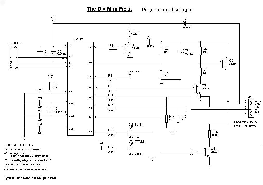

Намерих схема за мини пик кит 2. Читава ли е??? Ще може ли да програмира 18FXXJXX??? Не намирам много информация за тия неща. Хареса ми, че е през USB.
Ако имаш нещо проверено няма да откажа.

Не - няма да може.
В сайта на микрочип има схемата и на 2 и на 3. 2 се прави по-лесно - има по малко чаркове и е с 18-ка. 3-ката е с 24-ка и има малко повечко карантия.
Съб Фев 18, 2012 7:20 pm
Мнения: 2254
Мнение Re: Проблем с Brenner8 програматор и PIC 18F66J60
Намерих го ама има някой бая екзотични чаркалаци. Като гледам по магазините само smd излизат. Ще видя зор с тая 2ка.
