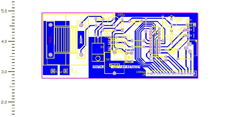

Здравейте , имам микроконтролер Ф84А , който брои импулси от индуктивен датчик. Работи , но той брои на изваждане и като стане нула трябва да включи бобина на вентил за въздух и тук започват проблемите. Започват да се набиват смущения още преди да стане време за включване на вентила и процесора спира да брои или по дисплея излизат разни неща. Платката с процесора и дисплея е отделна от тази с релето , което влючва вентила. Как мога да избегна неприятностите след като опитах с екраниран проводник от платката на процесора до тази на релето. Уплетката е на маса и пак не става. Става и нещо още по-интересно , един проводник свободен с дължина около 30см споен само от едната страна на масата на платката също ми набива смущения , а според мен не би трябвало да е така ?

Това е платката:

1. Никъде не виждам преди 7805 да си сложил 100nF.
2. Не си прокарал правилно захранването...т.е. трябва да е в подобна последователност - Траф >> Грец >> Филтриращи кондензатори >> 7805 >> Филтриращи кондензатори >> Схема на която пускаш захранване! Доста самотен си оставил тоя електролит преди 7805, а другия е прекалено далече...
3. Доста кофти си прокарал кварца с тия джъмпери (представи си ги като антена, особено близко до тоя траф). Кварца е трябвало да прокараш с минимално къси писти, колкото се може по близо до PIC-a.
4. Филтриращия кондензатор трябва да е НЕПОСРЕДСТВЕНО преди пиновете за захранване на PIC-a.
5. Според мен тези полигони които си сложил за захранване на трафа са безмислено големи, оттам може да ти идва проблем.
Един съвет, като опроводяваш платка, първото нещо което прокарвам е захранването, с цел минимална дължина на пистите му...всяка писта работи като индуктивност.
Успех :D

Платката наистина не добре направена - този полигон на масата, дето я обикаля - по-добре да го няма, така както е направен. Старай се сигналите и масата към тях да са еднакво дълги до входа на процесора. Кварца също не е добре защитен, защото пръстена му обхваща и други сигнали. Едностранна платка винаги е по-незащитена от двустранна (тя пък от четирислойната и т.н.).

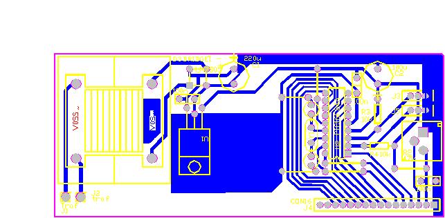

Редактирах схемата и се получи следното нещо... Дали ще има шанс за по-надеждна работа по този начин , как мислите?
