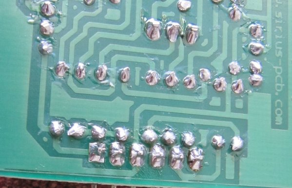

Поръчах си pickit2 от constructor.bg и днес дойде.
Закачих към ПЦ-то, ок, закачих платка N1 - нъцки, не детектва пик.
Закачих към платка номер 2, друга серия пик - същия ....

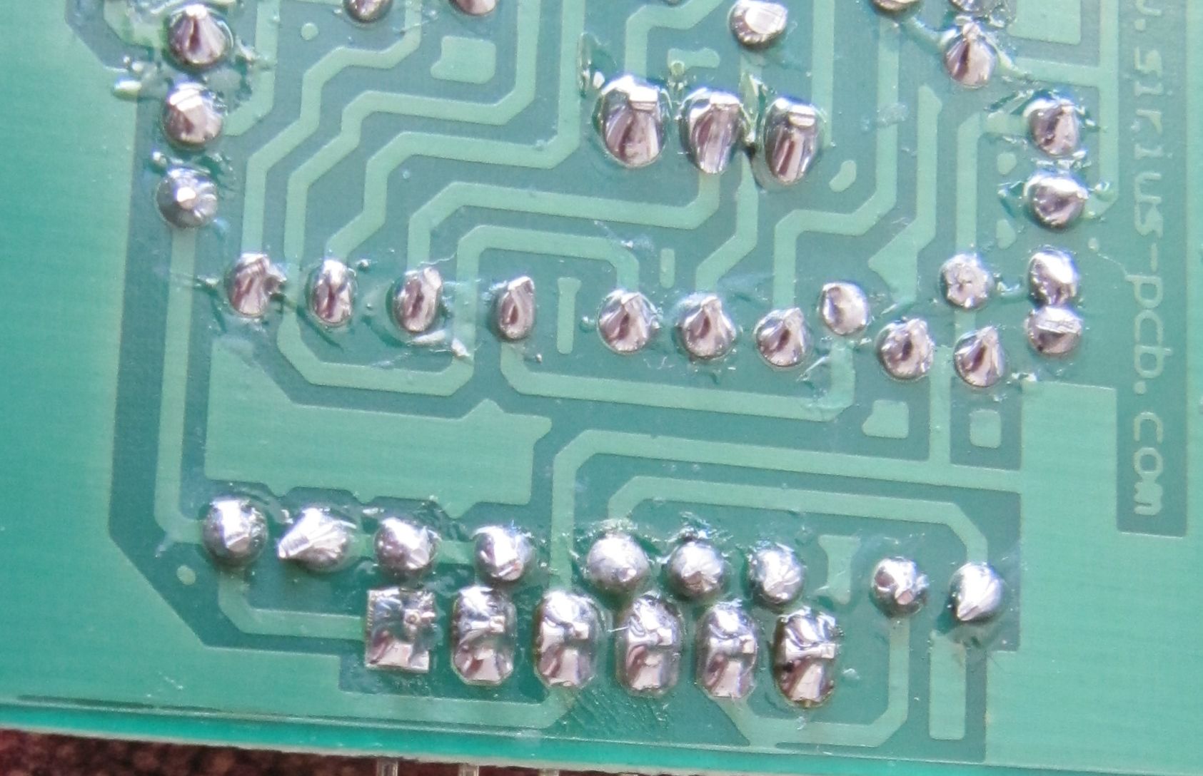

Погледнах производителя - sirius-pcb - викам туй ще е. След 3 секунди взиране в единствения слой (платката е едностранна) гледам чудо - единия пин на ICD конектора завързан майсторски (и от двете страни) към масата.
PicKit2Clone_SiriusPcb_defect.jpg [ 216.19 KiB | Прегледано 13689 пъти ]
Делнах пистата, дето и автора не знае че е там, и тръгна (браво!).
Това е един от първите им продукти, които ми попада, но май ще е и последният - платката е едностранна, само thru-hole компоненти, голяма, дървена, налепена - нищо сложно да се направи поне да работи. Очаквах че е и тествана, все пак е завършен продукт - не би.

Мнение Re: PicKit2 clone (или pcb по-общо) от Дряново (сириус-пцб).
Работи перфектно орязания. Оказа се, че имаше прекъсната писта точно преди изхода на CLK
