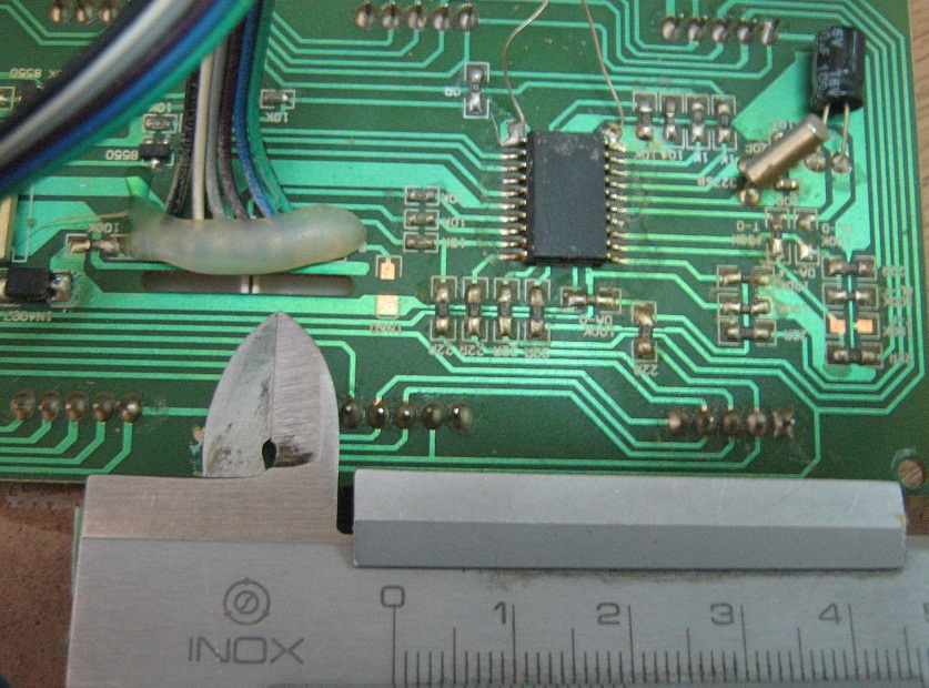

И щото ще питате - донесоха ми една хубава платка с няколко още по-хубави 7 сегментни индикатора и казаха, че могат да намерят много тазкива платки.
Всичко се управлява с един чип с 20pin не мога да определя какъв модел цокъл (размер на черната част 13x7.5 мм)
Масата е на pin 6, като на масовите SSOP Микрочип цокли, но, за разлика от тия, които гледах, pin 5 не е маса, а отива накъде другъде.
VCC си е на pin 15 (pin 16 е свободен).
Кварцът е на pin 17 и pin 18.

Ами ако мислиш, че е пик закачи му програматора и той ще му прочете ID байтовете и от там ще видиш точно кой пик е :) .

Платката няма ли някакъв сериен номер. Ако има, напиши в гугъл, може нещо да излезе.

16ките имат еднакъв алгоритъм за ИД битовете
но не се сещам ПИК с кварцове на 17 и 18 пин

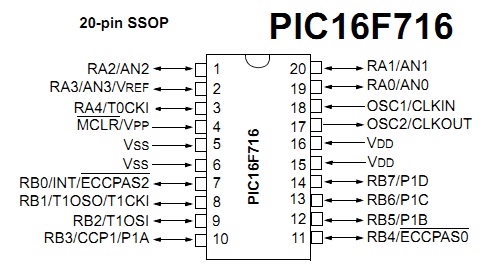

2. Мисля, че кварца вярно съм го преброил - всички 20pin корпуси са така (картинката), но ми се губи едната маса pin5

716 е новичък процесор, а оня по платката дали е нов?

16F716 въобще не е нов а и няма как да се определи кой е точно като му гледаш само корпуса. Кварца и захранващите пинове са ориентир, но най-доброто решение е това на Димитър с програматора. Ако е ПИК ще си каже.

да видях на кой, но там не съм коментирал кой бил нов и кой стар. освен това погледнете платката. с това подмокряне, раждясали площадки и влага е минимум на година според мен, ако не и повече. това имах предвид нов стар, за да може там да има дадения пик използван. но по логиката си прав, излиза че е някой с крака на 54 с добавена периферия (както е и 716)

Просто не намирам 20 pin корпус, на който и pin5 и pin6 да не са маси, а и не се сещам за друга причина да ги разделят, както в тая платка.
(Впрочем, гледам, че има незъответствие и в размерите на корпуса)
Ще почакам идеите ви още малко :) и ще му запоя жиците за да го пробвам с програматора.
