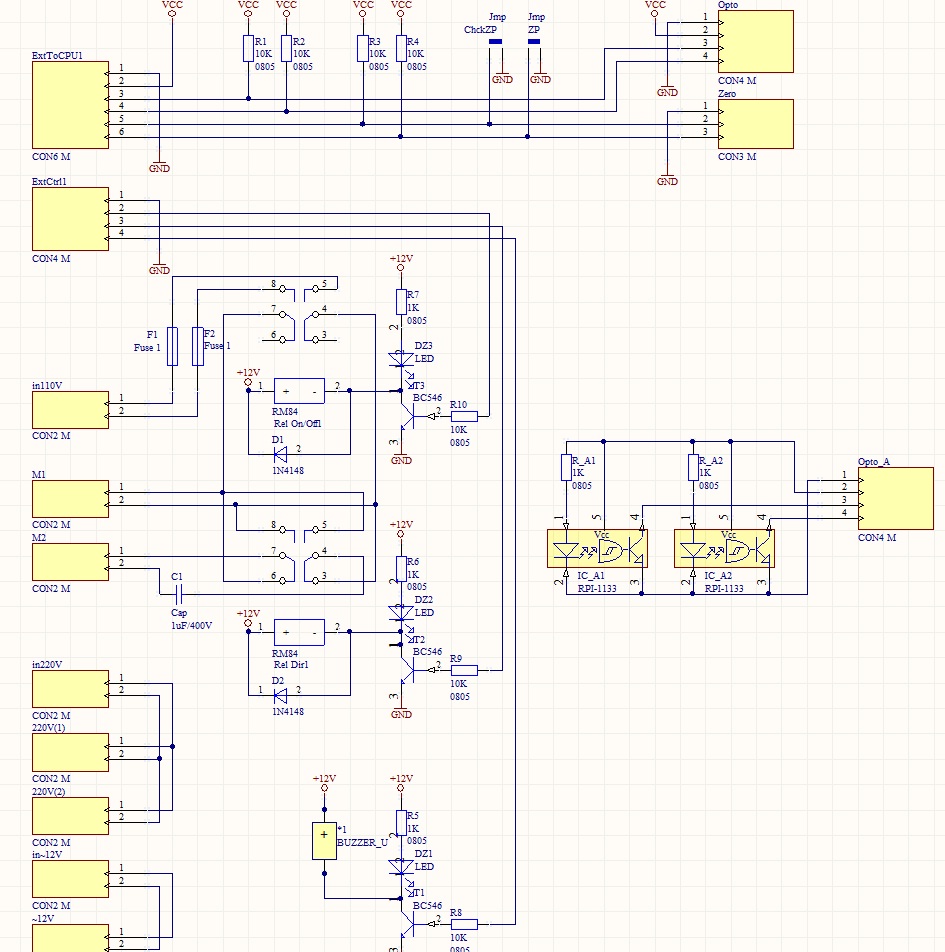

bateAz написа:
Можеш ли да пратиш схема ?
Да, пращам на платката с релетата.
Платката с 873 е правена отдавна (оркад+кадстар). Тук лесно мога да сложа оркад, ако я поискате и нея (тя си работи в други изделия от години).
Впрочем:
- съединител ExtToCPU1 (горе, ляво) отива към процесорната платка;
- съединителите Opto и Zero (горе-дясно) отиват към ключа за нулевото положение и енкодерите - ЗА ТЯХ СТАВА ДУМА !!! - като ги изключа - всичко е ОК, двигателя си работи и процесора не се рестартира.
- в момента има сложени 10uH и 10nF на входовете на съединителите Opto и Zero.
ЗАБРАВИХ ДА ПИША !!!
За експеримента съм сложил няколко адаптера (всяка платка с релета, когато са две каскадно, процесорната и т.н. - поотделно), така, че всяко нещо се захранва от отделно захранване (вкл и оптроните на енкодера си имат собствен адаптер)
Basi.jpg [ 225.19 KiB | Прегледано 5393 пъти ]

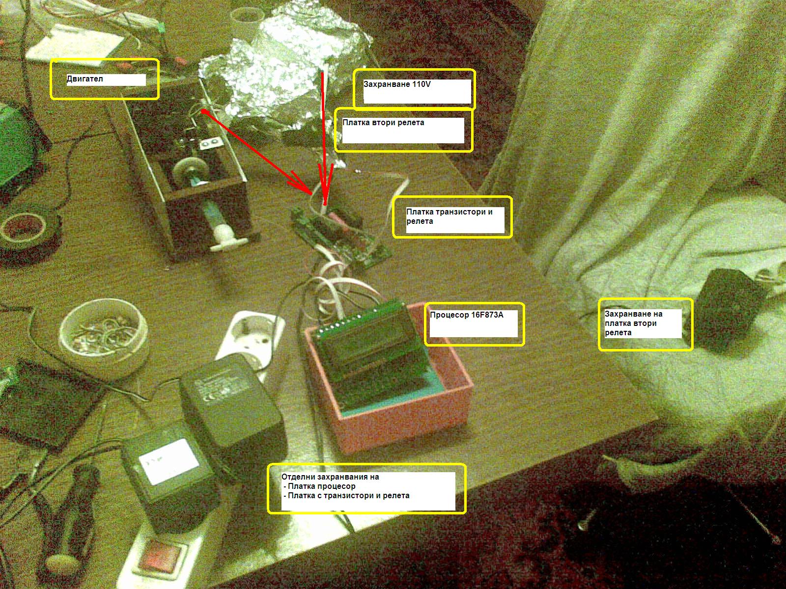

Имам и снимка :) с коментари :)
oste.jpg [ 389 KiB | Прегледано 5405 пъти ]

Сря Юни 15, 2011 1:25 pm
Мнения: 1628
Местоположение: Сливен
Ама много жица има по масата. Това не ми харесва. Бих те посъветвал да скъсиш жиците и да ги прекараш през тороидално феритно пръстенче.
Две-три засуквания само. Поне е лесно и нищо няма да навреди.
//както колегите споменаха фолиото няма да помогне
Сря Юни 15, 2011 1:33 pm
Нещо не си представям как тоя двигател ще шашардисва индуктивно цифровата
част. При тия жици почти 100% сигурно е, че става дума за маси - помисли кои тоци
откъде текат и навярно ще ти просветне.
А и лесно можеш да провериш индуктивно ли е смущението; просто отдалечи платката,
дето го поема, от двигателя и виж има ли промяна. Все пак е квадратична връзката, лесно
ще се види. Навярно няма да има разлика де.
А алуминиевото фолио го пази за шапки срещу извънземни, тук няма да помогне :) .
Доста порядъци ще да са ти електрическите смущения под това, което и трябва на цифровата
част.

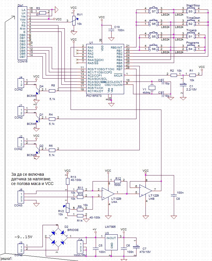

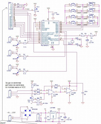

МАЙ ТРЯБВА ДА ПОЯСНЯ: сигнала за управление на транзисторите на релетата се взема директно от пиновете на процесора - от преди базовите резистори на тая платка (по грешка :))
Сигналите от крайния превключвател и енкодера се подават през 10uH и 10nF директно на тук свободните RA пинове
sahema873.jpg [ 281.42 KiB | Прегледано 5391 пъти ]
Последна промяна NikB на Сря Юни 15, 2011 3:37 pm, променена общо 1 път
Сря Юни 15, 2011 3:30 pm
Мнения: 710
tgi написа:
част.
Благодаря ти за насоката, но просто не виждам къде може да има някакви "тоци" :). Всичко е някакви милиампери, а и съм нацвъкал захранвания на всяка платка - остават само базовите тоци на транзисторите (през 10К :), за съжеление, 10К ома, не евро :))
Впрочем, индуктивността е дори по третата степен (кубично, а не квадратично), но наистина ЕФЕКТА не се променя забележимо с разстоянието. А и фолиото - вече мисля, че наситина са извънзаемни :) :).
Последна промяна NikB на Сря Юни 15, 2011 3:40 pm, променена общо 1 път
Сря Юни 15, 2011 3:35 pm
Мнения: 4464
Местоположение: Stara Zagora
А свободните пинове на процесора програмира ли ги да са изходи? Ако не си това почти на 100 процента ще ти реши проблема.
