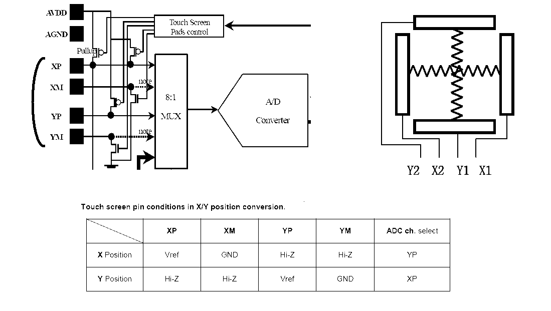

Пускал съм резистивен тъч скрийн с един АРМ (имаше си специален модул), ама като гледам и с ПИК няма да е проблем .
Прикачвам картинка от даташита, идеята е определяне на позицията с подаване на напрежение по едната ос и мерене по другата, примерно за да измериш положение по Х подаваш на ХР 5В, на ХМ маса и мериш от някой У извод, за мерене по У аналогично, за засичане дали е натиснат тъч скрийна (понеже ако не е натиснат ще мериш или средни стойности, или шумотевица) в моя случай беше правиш УМ маса, УР и ХМ входове да не се пречкат, ХР с пулл-уп (не директно на 5В) и мериш ХР, ако има натискане ще излезе ниско ниво.
