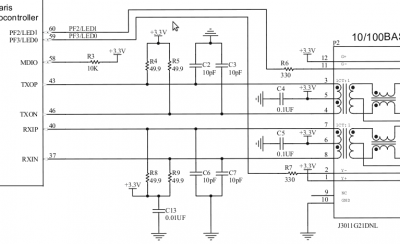

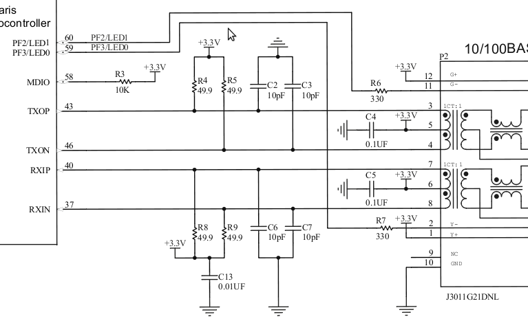

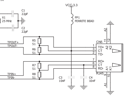

Втори ден вече се мъча да подкарам етернета на LM3S6432 без особено голям успех. Пробвах няколко конфигурации на свързване на трафа (CJCB88HF1Y0, http://home.comet.bg/datasheets/Cvi%20l ... B-TRAF.pdf) и пак не постигнах успех (изводи не съм объркал ;) ).
Разгледах доста схеми с такива "MagJack" букси с трафчета, обаче колкото повече гледам, толкова повече се обърквам и не знам как да я свържа.
По долу са прикачени 3-те основни начини на свързване които открих.
Та, въпросите са ми - кой от 3-те варианта да ползвам за конкретната букса (CJCB88HF1Y0)?
Има ли значение от коя страна са 50 омовите резистори или не (по към МЦУ или от към буксата)? Същия въпрос и за 10пф-те кондензатори.
Четох нейде, че се препоръчва разстоянието на пистите от МЦУ до траф-а да са минимум 1 инч. Вярно ли е това?
Всякакви акъли по отношение на рутирането на траф - мцу са добри дошли.

Принципно пробвах и 3-те схеми, но "здрав" пакет така и не мина през свича, а той покзва че има някаква активност (снифера от другия край мълчеше като риба ;) ), така че остава въпроса - Кой от 3-те варианта е най - правилен за моя чип и траф . Четох из разни чужди форуми, че се препоръчва 10-те пико да са от към трафа, а резисторите от към мцу. Конкретно в моя тест са от към трафа.

Отново искам да се върна на въпроса - кое свързване да избера? Та нека обясня какви разлики виждам аз, защото оставам с впечатлението че всички виждат разликата в стойностите на еровете - 49.9 и 51 ома само.
На първата - Средния извод на трафа(РХ) е към +, общата точка на двата резистора 49.9 ома е и тя към +
На втората - Средния извод на трафа(РХ) е хвърчащ. Общата точка на резисторите е с кондензатор към маса
На третата - Средния извод на трафа(РХ) е към общата точка на резисторите и кондензатор към маса.

Сега по спомен мога да кажа че всички схеми на луминарита дето съм гледал имат терминиращи резистори към +3.3 на всички линии. Дали ще са 49 или 50 ома не вярвам да има значение, зависи от топологията на платката. Кондензатори от 10-18pF също има навсякъде, тук не искам да споря с tqi но наистина във всички схеми дето съм виждал, включая и гигабит РРС-та слагат кондензаторчета (вероятно да се намалят излъчвания - не знам). Нещо повече дори, когато средната точка на трафа е "хвърчаща" и към нея се слага кондензатор...
Колкото до средната точка дали да е към +/- или хвърчаща май зависи от схемата на трафа (не знам). Но при луминари всички схеми дето съм гледал са свързани към 3.3В (нормално след като линиите са терминирани към 3.3). Тук трябва да се проверят ератите, защото имаше някакъв проблем с някои ревизии и препоръчваха средната точка да не е директно вързана а през едни 10 ома към плюса. Иначе май не бачкало с дълъг кабел.
