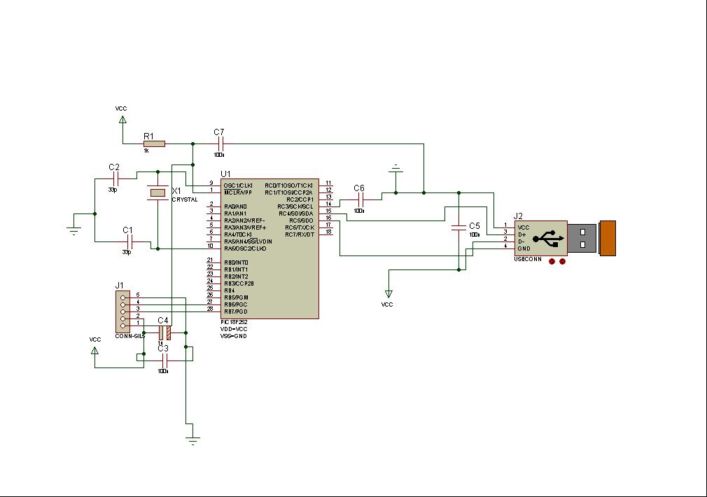

Веднъж се опитах да подкарам демо програмките на microchip за USB, но не успях. Някой може ли да ми каже как мога да орежа схемата на PICDEM FSUSB така че да тръгнат някои основни функции - комуникация чрез HID и емулация на RS232 като за начало. не ми се ще да сглобявам цялата схема за да имам нещо хардуерно да разучавам библиотеките.

на пика му връзваш захранването - може и през USB-то, пиновете за USB и пика си тръгва.
орязани схеми - http://www.google.bg/imghp - търси 18f4550

ами аз миналия път така направих, но не тръгна. Има няколко неща дето могат да ми сбъркат работата и едно от тях е детекцията на връзка - някъв резистор от 5V на USB-то. Може би демо програмата нищо не прави докато не види "1" там. Има и няколко бутона ... превключване от USB powered към self powered. затова се чудя къде трябва да сложа 1-2 pull up/down че да работи схемата.

стана. особено след като сложих Vusb кондензаторa на правилното краче. Дали 1 uF е много - пише че вградения регулатор е доста слаб? В момента там има керамичен 100 nF, но искам да сложа и 1 uF за всеки случай.
Другото което исках да питам е какви резистори се слагат серийно на D+ и D-. В момента е без резистори но съм чувал че се слагат 10-20 ома.

Слагаш само 100нано на Vusb другото са си прави жици .. без пулъпи ... захранваш си го през УСБ и ако всичко в кода ти е както трябва (погледни дефиницията на класа и настройките на осцилатора) би трябвало да нямаш проблеми.
Коментар на файл: 18ф2550
18f2550.JPG [ 45.55 KiB | Прегледано 1353 пъти ]
