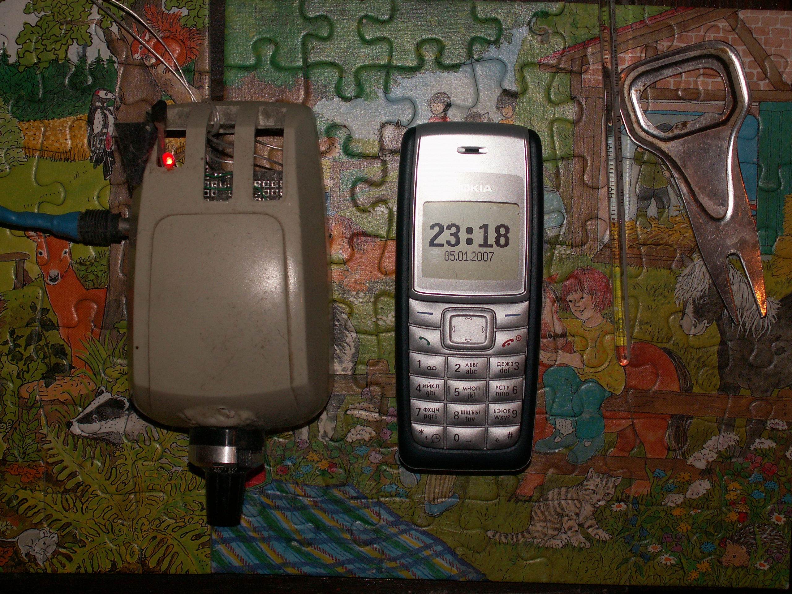

Преди няколко години на печката-духарка тука и изгоря биметалният термостат; намирайки се
надалеко и в студа трябваше някак да реша проблема без да се разхождам, ето какво съчиних
за час-два пухтене.... не че го предлагам като идея за повтаряне де :D :D
PICT1184.JPG [ 2.87 MiB | Прегледано 2853 пъти ]
