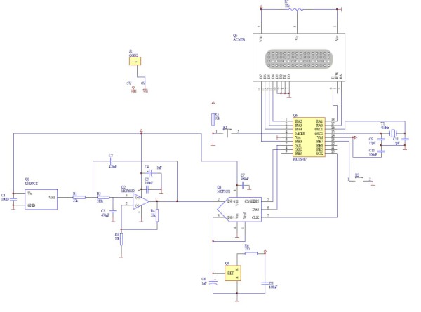

Мнение хвърли един поглед на това
Мери аналогов сигнал - температура. Има си усилвател и филтър, в едно. Външно АЦП.
За синтез на филтъра е удобна програмата FilterPro.
Pincipna 2.jpg [ 28.05 KiB | Прегледано 2430 пъти ]

Здравейте пак на всички. Радвам се, че темата събра интерес. За жалост усетих, че не започвам от където трябва. Вече си изясних идеята за измерване на нивото. Ще става като микропроцесора визуализира показанията на RMS-DC конвертор. Най-големия проблем ми е какво да вържа преди конвертора за да покрива този диапазон. Някъде видях някаква идея от сорта да се вържат последователно усилвателни стъпала и чрез аналогов мултиплексор да се прехвърлят на различно място в схемата ако сигнала е слаб или прекалено силен за да го обхване RMS конвертора. Разбира се мултиплексора ще се управлява от усилвателя. Аз си мисля, че примерно усилвател на 3 нива ще свърши работа. Ако имате схемка на такова нещо моля покажете :)
marcuka68 ако можеш прати покажи снимка с по-добро качество защото не мога да разчета имената на елементите :?

Нямам по-добра снимка, свали си прорамата FilterPro и я разучи
