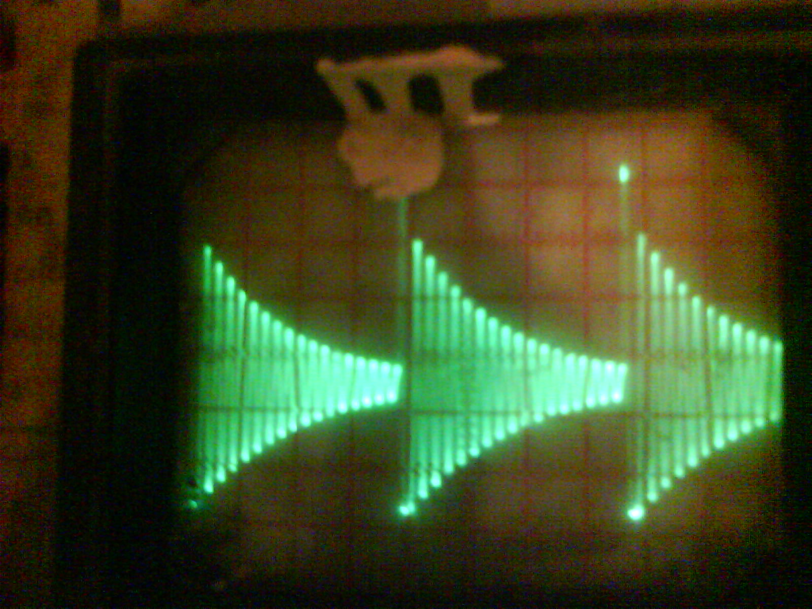

Разбрах защо грее. След като видях картинката на изхода на импулсното:
http://mcu-bg.com/mcu_site/exchange/dsc00043_927.jpg
Не минава през бобина. Сложих бобина и обратен диод и всичко е ток с изключение, че не PicKit-a пак ми показва грешка.
