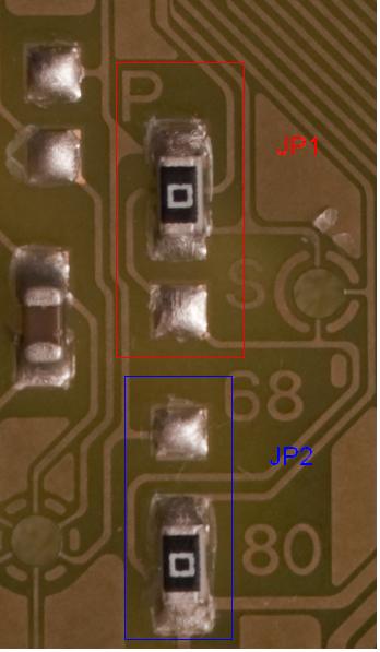

Здравейте.

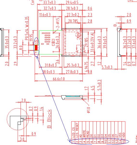

Някой знае ли как се подкарва в паралелен режим дисплей AF-11264C. В datasheet-а има два джъмпера които не знам къде са. Също така само предполагам от коя страна е първо краче - на снимката - дясна.

приятел, не внимаваш в картинката! чети по внимателно:
означенията кой е първи и кой последен пин (оградил съм ти ги) - те са го сложи ли в даташита, само наложи отгоре дисплея и ще ти светне :)
джъмперите - хората са сложили надпис p/s на единият и нулев резистор, 68/80 на другият и нулев резистор
айде успех с покарването и да се похвалиш :)

А това с джъмперите не съм сигурен че схванах правилно. Значи резистора дърпа към 0 за 8080 и към 1 за паралелен I/O. За да избера другата настройка трябва да окъся свободния край със средния. Т.е. В момента е паралелен, 8080 и ако искам сериен - окъсявам долното със средното на JP1, и ако искам 6800 окъсявам горното със средното на JP2.

ако искаш да си сигурен кое е 1(H) и кое 0(L) хвани с мултимера и като знаеш вече кое е Vss и кое е Vdd лесно ще определиш коя позиция на съответният нулев резистор на какво ниво към съответният пин отговаря. не че не мога да гадая, но все пак ти е в ръцете :) е, то и означенията са достатъчно ясни по самият диспелй, и като погледнеш:
JP1: Select Serial(L) / Parallel(H
JP2: Select 8080(L) / 6800(H)
трябва да нямаш проблеми :) Мисля че правилно си отгатнал за parallel/8080.
