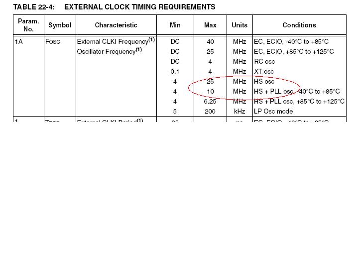

В pdf е написано:
18f452_pdf.JPG [ 36.31 KiB | Прегледано 3281 пъти ]

Мнения: 1923
Колкото и да го гониш пак няма да тръгне на 40Mhz... :D Щото не и правен да работи с такива кварцове. :wink:
Ползвай 10Mhz с PLL-а.
40Mhz отвън само с осцилатор или друг източник на тактов сигнал. :wink:

Ясно, разбрах къде бил ключа за палатката. Уж чета внимателно pdf -те, но това за PLL-а съм го пропуснал. :-s
Благодаря за всички за съветите :roll:

Цецо, въобще не е глупост това дето StiV го е написал, просто не е знаел, че процесора ще работи на 40MHz само ако му подадеш кварц на 10MHz и пусне PLL да го умножи по 4. Ако обаче му подадеш директно кварц 30 или 40MHz, тъй като осцилатора не е предназначен да работи директно с кварцове с тази честота, той се ошашавя и осцилациите тръгват и спират непрекъснато, затова и са му такива наблюденията.

P.S. Както и да е, подкарах го на 40MHz, още веднъж благодаря на всички :)
