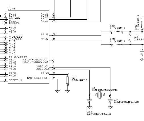

Ами чипа си иска 48МХз кристал. Това го пише и в дейташита на стр. 36-та, на примерната схема на стр. 39-а. А и в референтния дизайн също ползват 48МХз кристал. Виж какво са написали на стр. 36-а:
Figure 12. The recommended CC1111Fx circuit
uses a fundamental crystal. The external
components are described in Table 28, and
typical values are given in Table 29.
Така, че слагай 48МХз кристал и работите ще станат :) .
crystal.JPG [ 26.37 KiB | Прегледано 2037 пъти ]

Най-лесно става като разгледаш апликейшън нотовете - там има Bill Of Materials и в тях би трябвало да има парт номерата на всички компоненти. Така ще видиш точно кой кварц използват те и ти после слагаш същия :) . Ето ти например един в Digikey (там можеш да търсиш по основен или 3-и хармоник и има доста по основен, дето са 48МХз):
http://search.digikey.com/scripts/dksea ... -8115-1-ND
