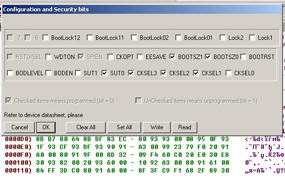

Не знам къде бъркам, но ми казва че е неразпознато USB устройство. Иначе на дисплея ми изписва LCD2USB ver..
Edit:
Бях бесен че успях да заключа фусовете на 2 контролера и затова кратко се изразих.
Днес купих още 2 и този път ще питам кои фусове трябва да сетна, четейки от някъкъв конфигурационен файл за програматор под Линукс, аз ползвам ПониПрог2000 и снего програмирам сорса, но не знам как да сетна фусовете.
По дефоулт са ми долу на картинката, но не тръгва комуникацията, тръгва само дислплея. Може би работи с вътрешния генератор на по-ниска честота. Не съм работил с Атмел и не знам този програматор, когато съм сложил отметката "единица" ли е или "нула". Първия път сложих осцилатора всичко без отметки, втория път според описанието "единица" -> "отметка" нула -> без.

Пробвах да ги отключа с подаване на такт на входа на осцилатора. Нищо не стана. Възможно ли е да съм затрил зареждащата програма?
Ако съм я затрил, как мога да я заредя наново, от къде мога да си сглобя паралелен програматор

Не съм сигурен дали някой разбра нещо от въпроса ти но ще отговоря така. Как успя да заключиш контролерите ако нямаш програматор, така те разбрах. Та ако нямаш налепи си един стк200 с 3 резистора.
Относно 'бушоните' ползвай това за улеснение: http://palmavr.sourceforge.net/cgi-bin/ ... _BOOTSZ0=P
