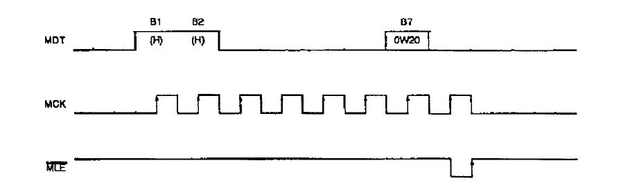

Здравейте на всички във форума.
Нов съм в материята и никога не съм се занимавал с PIC но днес си купих програматор и мисля да се пробам :wink:
Имам и конкретна задача пред която съм изправен и трябва да разреша, ако искате можете да я видите в един друг форум на друга тема:
http://www.bgaudioclub.org/forum/viewtopic.php?t=8830
За целта трябва да изпратя следните импулси:
Тръся помощ или поне някакво напътствие с кой PIC мога да го направя с най малко части покрай него.
Благодаря предварително
set.jpg [ 16.23 KiB | Прегледано 867 пъти ]

Асене, нямам време, а и тематката на цитирания форуме далеч от мен, но все пак.
Тези три сигнала еднократно ли се подават или периодично, каква амплитуда, продължителност на импулсите, допустими отклонения.
Програмата е нищо работа, ако са уточнени нещата. Може и с PIC10F да стане, а може да се наложи някя малка 16-ка с кварц.
При оскъдните данни не мога да ти помогна.

Desert Leo написа:
Качих даташеета на дигиталният филтър към който трябва да се закачи въпросната схема.
Значи тази команда трябва да се изпълни веднъж на страница 6 и 11 в даташеета има описание на времена и други мен ме интересува само този регистър OW20 другите не са интересни.
Просто чипа тръгва по дефаулт на 18 бита е на мен дака ми е 20 битов и затова трябва да запиша единица в OW20.
Благодаря
