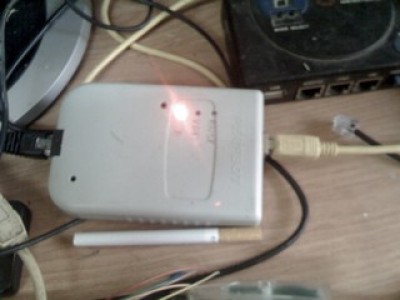

Ето го моето творение. Проекта е за протеус. Не съм включил двата епрома (Programmer-To-Go функцията) и регулатора на напрежение (Vdd). Работи безупречно вече месец.

Работи и като дебъгер, но не съм ползвал друг за да мога да направя сравнение на скоростта. Иначе при програмирането се представя много добре. И най-много съм доволен от него, защото си се поддържа от MPLAB-a.

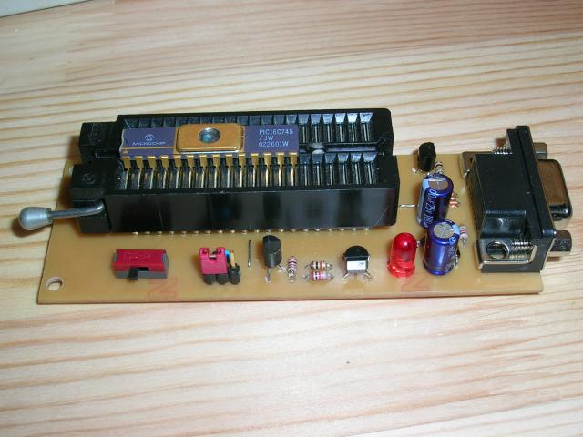

Ето за започващите един усъвършенстван JDM програматор. Работи много добре със софтуера WinPic800 (http://www.winpic800.com/) с настройки за JDM. Прилагам всичи необходими файлове за изработка, както и страницата от сайта с обяснения. Отделно има 3 графични оригинала на: програматор с ZIF40 цокъл, само програматор и само ZIF цокъл. В PDF файл е дадено къде се поставят съответните процесори. Последната платка може да се използва към ProKit2 за програмиране на процесори в DIP корпус.

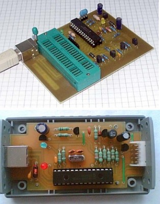

А това е BRENNER програматор. В комплекта влизат и двата формата: мини - без ZIF40 цокъл и стандартен с цокъл. Направил съм и ползвам и двата формата. Програматорът тръгва без проблем. Необходимо е само програмно да се настрои напрежението за програмиране. Описано е как става.
