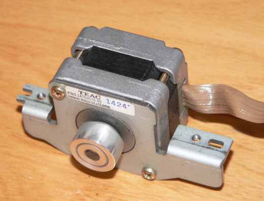

И аз имам идея да се занимая малко със стъпково мотор4е. Някаде на тавана трябва да имам 5.25 инчово флопи, което има много хубав стъпков мотор, само 4е трабва да го изровя :) .
Аз смятам да си го управлявам със Микроконтролер. А за твоя вариант, мисля 4е трябва да използваш някакъв генератор на честота в комбинация със 4 битов преместващ регистър, и евентуално някакъв драйвер, ако няма да е мъничък мотора. Потенциометъра трябва да е вързан някаде на генератора да си регулираш 4естотата.
http://www.audiovisualdevices.com.au/ro ... t_fd5.html

За мотора който е показал Sharky става например това ( пробвал съм го):
http://www.dakeng.com/u2.html
защото мотора е униполярен от 5" флопи, а това което е посочил
ds18s20 e за биполярен, каквито са повечето
стъпкови моторчета на 3 инчовите флопита.
BA 6845 може да се използва при биполярните
( съдържа 2 пълни моста) но е само драйвер,
сигналите за превключяане трябва да се генерират
отделно, от някаква логика или контролер.
Само да не се окаже че искаш да завъртиш шпиндела на флопито,
щото някои и на него викат стъпково.
