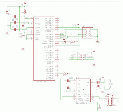

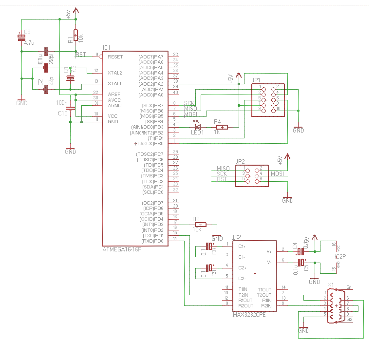

Здравейте, от известно време се опитвам да си направя Jtag програматор, който намерих в интернет. Сайтът е: http://www.scienceprog.com/build-your-o ... ice-clone/, а схемата, която е дадена в него съм я атачнал тук.
Искам да попитам дали някой не се е натъквал на тази схема и дали е успявал да я пусне. Защото за мен това се оказа непосилно. Когато се опитам да я упдейтвам с AVRStudio през Tools/AVRProg постоянно ми изписва: NO SUPPORTED BOARD FOUND. Значи таргет платката сам съм си я правил. На нея има ATMEGA16L. С осцилоскоп видях, че между компютъра ми и Jtag има някаква комуникация, но няма как да съм сигурен дали това е което трябва да се получи. Забелязах също че няма Clock между Jtag и програмирания процесор. Предполагам, че този Clock трябва да се генерира от bootloader, който е записан в Jtaga. На пина TCK идва постоянен сигнал?!?!?!?!
Някой има ли идея къде можа да бъде проблема. Също от къде мога да си намеря подходящ bootloader, ако това е проблема. Настройвал съм "бушончетата", но и за тях не съм сигурен дали са както трябва.
Благодаря.
Shema.GIF [ 19.5 KiB | Прегледано 1994 пъти ]

Преди няма и седмица си го правих.И аз в първия момент не можах да го подкарам.Също като теб и аз си мислех,че проблема ми е в bootloader-а.
Каква Мега исползваш 16 или 16л?Ако използваш 5волтовата(такава съм използвал аз) трябва да си сложил МАХ232 вместо МАХ3232 и трябва да си смениш кондензаторите на МАХ-а от 100нано на 1микро това не е споменато и тука се бях поомотал малко.А иначе тук http://pol-sem.narod.ru/AVRminiICE/jtag.htm най-отдолу има готов хекс.
Иначе платката тръгва и без да е закачен таргет,само трябва да е захранена.Просто в този случай трябва да ти изпише,че няма таргет.

Хекса към който те насочих(този накрая на страницата) е направо готов и не е направен да ъпдейтваш,записваш и конфигурираш фусовете по втората картинка и си готов за работа,не разбрах дали си направил това или си опитал да ъпдейтваш.Незнам какъв е смисъла да ъпдейтваш,след като Атмел са спрели подръжката на тези платки от 1-2г.(или бъркам?)
пс.:Забелязах,че има малка разлика в схемата ти от моята:Кондензаторът между ресета и маса на моята схема е 10микро,но не вярвам това да ти е проблема.Търси грешка по платката.
