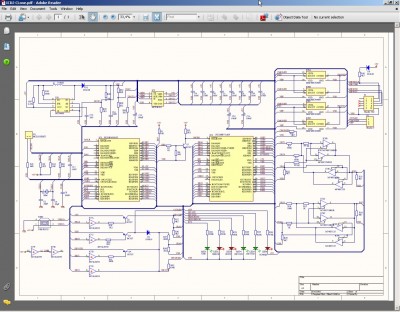

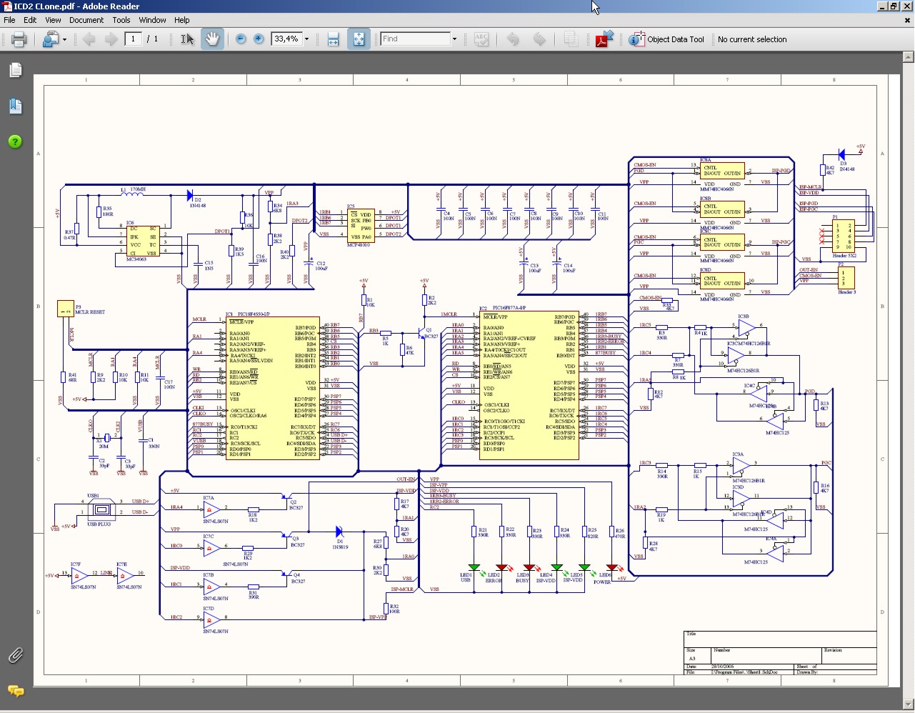

ICD2-то ми е това, с буфери, но по описание цифровите пинове ги дават 5В съвместими...

Има буфери, не би трябвало там да е проблема, но може да погледнеш с осцилоскоп, да видиш какво става.

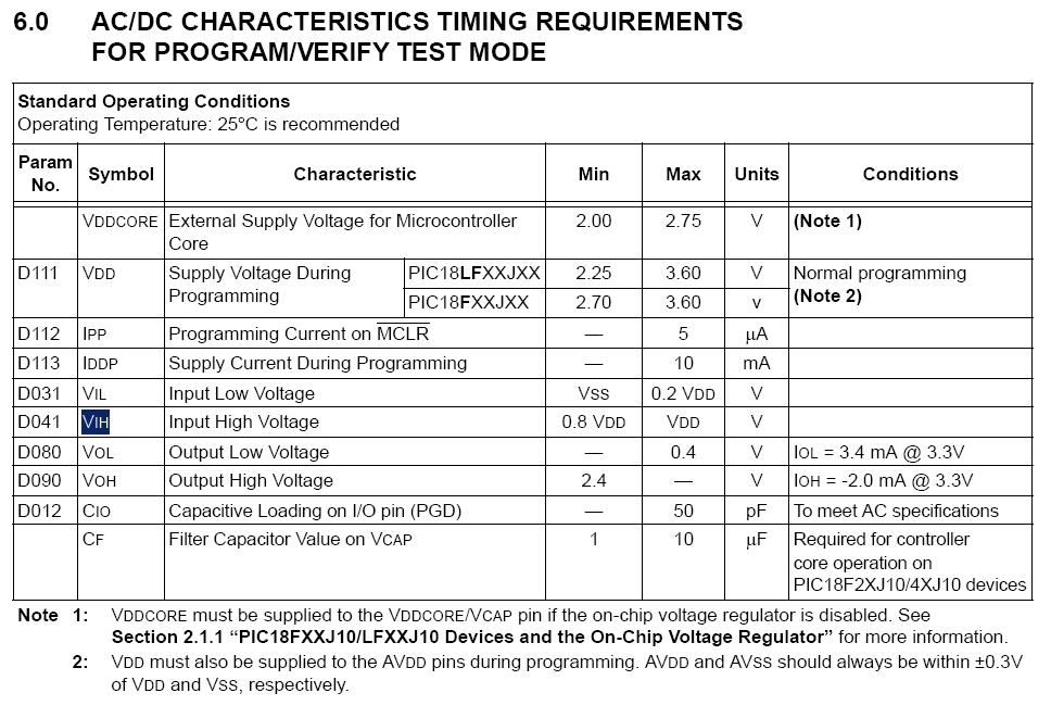

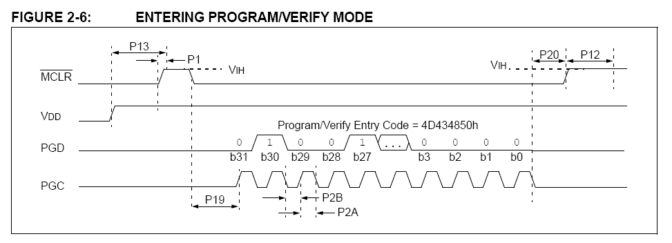

Още не съм го преборил, някой да знае какво е Vpp за тези животни че нещо не мога да го видя в datasheet-a?
Чет Фев 07, 2008 1:57 pm
Регистриран на: Чет Окт 06, 2005 2:06 pm
Мнения: 194
Местоположение: Sofia

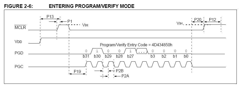

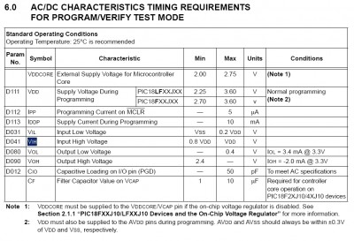

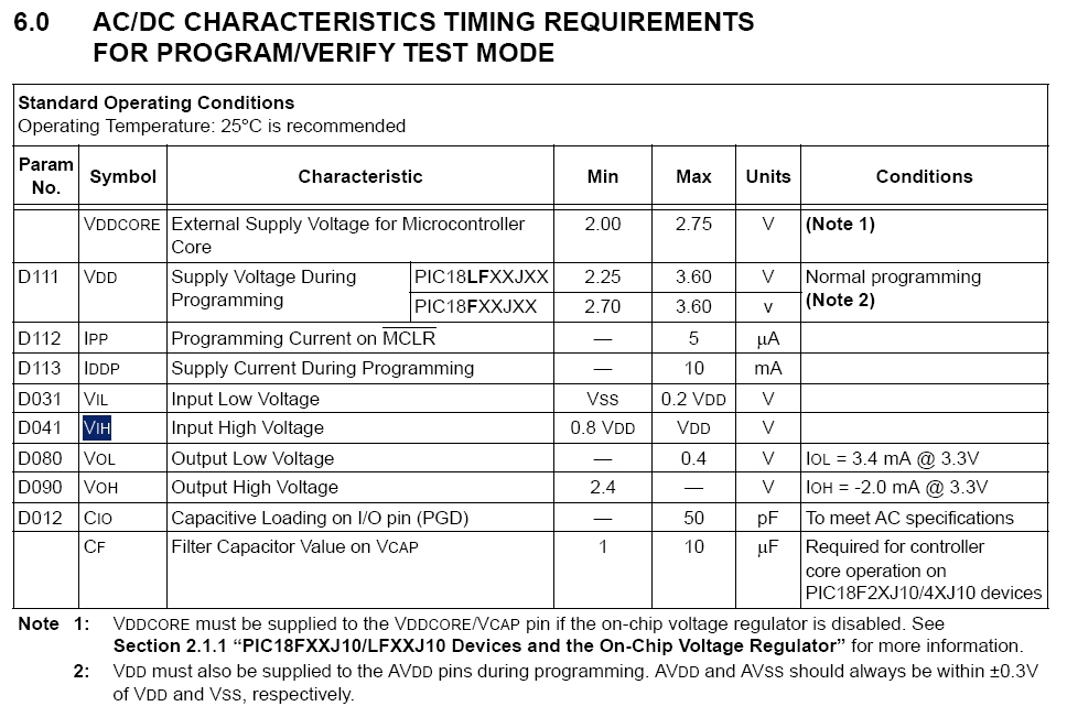

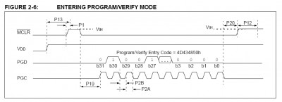

Доколкото виждам не по високо от захранването:
От тук
http://ww1.microchip.com/downloads/en/DeviceDoc/39687c.pdf
new-2.jpg [ 313.04 KiB | Прегледано 1942 пъти ]
new-4.jpg [ 86.48 KiB | Прегледано 1940 пъти ]
Чет Фев 07, 2008 2:59 pm
Мнения: 2017
Местоположение: Котел
Това последното малко избистря нещата. ICD-S40-то подава 12В за програмиращо напрежение, въпреки че му указвам J серия... сигурно чипа е пил вода вече и затова и ИСД2-то не го чете... какво може да се направи - да го подпра с един ценер и резистор към маса? Или да ползвам ето това?

А защо не пуснеш на MCLR пулуп резистор към захранването на процесора и диод да подава маса от ICD, и без това не трябват напрежения по големи от захранването. Пробвал съм го на 24ки и работи.
