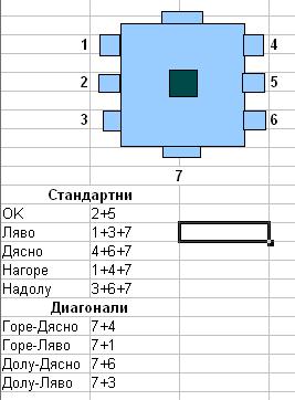

Ми дай някаква снимка. Колко извода има? Не ми се вярва за някакъв си джойстик да се мъчат да го правят I2C, сериен или някоя друга щуротия. Хвани един от тях и го "просвири" с мултицета. По мое предположение трябва да имат 6 извода - за 5'те бутона + общия.
Чет Яну 10, 2008 12:43 am
Мнения: 2017
Местоположение: Котел
6 извода + корпус. Не ми се вярва да е просто паралелно навързване на бутони защото ако е прекъснат един от проводниците спират едновременно няколко от функциите, но не е и нещо с електронни компоненти вътре. След обяд ще го замеря точно че трябват двама души за операцията.
Чет Яну 10, 2008 9:51 am
Мнения: 253
Местоположение: Благоевград
Значи, малко е странен принципа на действие така че не знам дали ще мога да го обясня както трябва. Основната фатка е че в която и посока да си натиснал дава две от страничните на късо със корпуса!! Това е за да може да се улавят и диагоналите. При тях е на късо един от изводите със корпуса. Абе доста е объркващо, най-добре го просвири за да добиеш по-пълна представа. Бях почнал да пиша код за ПИК но така и не го довърших (яко се бях омотал с тоя джойстик). Много е по-лесно със джойстик от Сименс.

И аз също не виждам, ама вишти мъ ко нарисувах за 5 мин.
SKRH е за Ziemens!!!
Ligavnq.GIF [ 5.5 KiB | Прегледано 3827 пъти ]

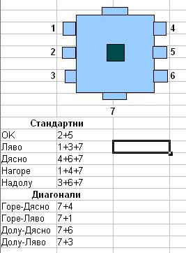

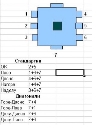

Поиграх си и описах всички възможни положения.
Коментар на файл: Ето как работи.
joy.JPG [ 19.68 KiB | Прегледано 3473 пъти ]
