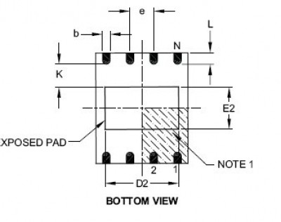

Та къде се връзва това полигонче в средата ... маса ли е, не е ли , някой има ли идея? В описанието нищо непише, ни къде да го върза, ни къде е вързано, чудя се висящо ли да го оставям или на маса да го връзвам.

Ами на мощните чипове оттам се охлажа. Ама на пик.... и да го оставиш голо.... все тая май. По принцип мисля че никъде не е вързано, ама аз не бих го замасил.

Ам .. тва е въпроса ... така ил иначе под пика има полигон на вътрешния слой, така че няма проблем, ама ако пък е мас ....

къде се връзва трябва да си го признае производителя.
щото и двата варианта са възможни, а а само той знае как е вързано вътре.
не е учудващо, че не са го написали. обикновено "забравят" в първите няколко версии на документа, а после веч ене ти трябва. тъпня...
най-добре е да пробваш с два варианта на маската и да видиш какво става и в двата случая.
щото да чакаш отговор от съпорта е ...

Измери го с мултицета.
Не са ти пристигнали пиковете и нямаш какво да мериш ли?

Никъде, виси ... сутринта го измерихме, не са при мен ... абе под него имам полигон земя, на един от слоевете . цдя се да го зарежа висящ ... вупреки це ак ому буцна едно жиа и ако не ми триабв аленсо мога да го разкача ... една дупка и ...
