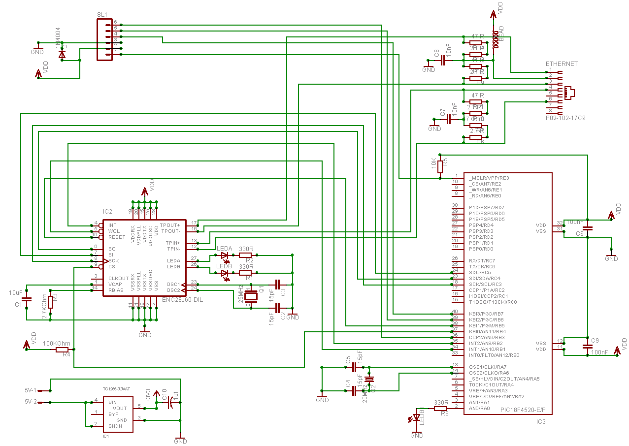

Ами PIC и Ethernet става. Аз лично PIC и enc28j60 съм сработил. Тази комбинация при мен прави АДЦ и праща по мрежата с 32КБ/с. Работи вече две седмици без да спира. Хем PIC16F877A съм го ръчнал на 25 MHz. Не му трябва много за да се подкара. Бях се изкушил и аз от PIC18F66J60. Вътре има нещо като ENC28J60. Обаче кофти корпус за начинаещи като мен и за сега не съм го пуснал. А и май трябва нещо по-advanced за да се програмира...
Поствам схема, по която съм се ориентирал за някой точки.

Човек - много ти благодаря за поста и схемата - заемам се веднага с проекта по твоята схема.
Много благодаря на всички които са писали по темата :)
Аз ползвам PIC16F871/877 - и ще е супер , ако мога да го ползвам вместо тоя дето е на схемата .. :oops:
