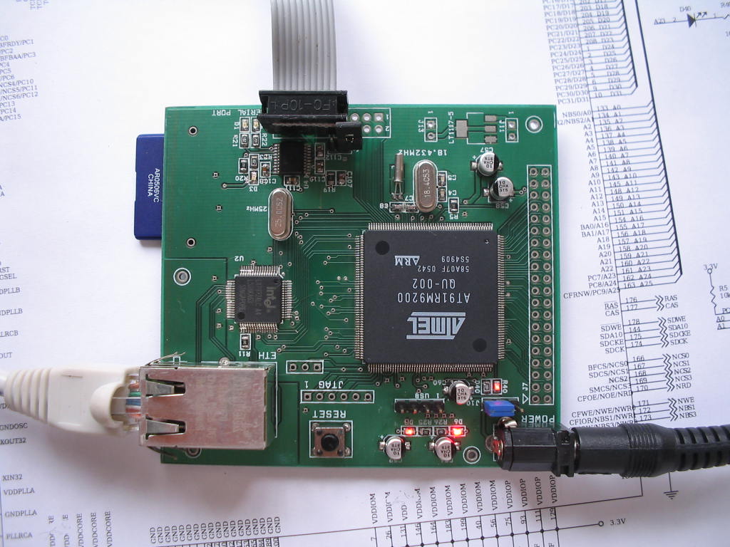

Това може ли да се направи във селектра?
Регистриран на: Чет Юли 19, 2007 5:12 pm
Мнения: 4
Мнение Това може ли да се направи във селектра?
Това е SBC базирано на процесора AT91RM9200. Платката е двуслойна 8мила широчина на писта.
Ако не може в селектра, то къде може да се направи платката?

Чет Юли 19, 2007 5:18 pm
Ако не ти трябва серийно производство а единични бройки - може, иначе не :) .
Чет Юли 19, 2007 7:18 pm
За пътечките не знам, но преходите ми се струват проблемни, като гледам отвора е 0.3 или 0.4, 0.4 може би .. не съм отварял гербера :), инач микронци правят 0.2 ... и отвори 0.4 правят, ное малко грозно ... и ..... след последната ми поръчка тма не бих ги препоръчал на никого :)

Мисля, че могат. Все пак звънни им телефонче.
Щом не е за хиляди платки - стараят се!

Мнение Колко броя?
Става въпрос не за серийно производство, а за четири такива платки!
Дали ще се "оръся" много?

Мнение Re: В Селектра ли може?
Многа да ти кажа порядъка на цената за Микрон20, ще е около 120 лв за всичко (навярно даже ще е под 100) - шаблони + платки (за 5 работни дни). Можеш да си избереш по-дълъг срок, ще падне малко от цената.
п.п. правих 2 бр. с двойни на тези размери, но без бял печат и май ми ги направиха за 4 раб. дни

Мнение Файлът е с формат RS274D
Дали в микрон20 ще ме накарат да генерирам в RS274x?

Мнение Re: Файлът е с формат RS274D
bakalski написа:
Ами обади се и питай. Докато чакаш някой да ти отговори да си се обадил 100 пъти.
Шанс едно на милион, обикновено се случва девет от десет пъти.
Пет Юли 20, 2007 2:08 pm
човека го мързи да кликне 2 пъти и генерира 274x вместо 274D
274D е по-стария формат и чудесен източник за грешки при вкарване на апретурите затова всички ползват 274x
как ти дойде идея да генерираш 274D?
чудя се защо вообще CAD имат опция да генерират 274D
