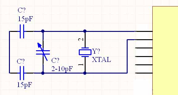

Въпрос към всички, защото съм се хванал на бас ;)
По долу се вижда схема на осцилатор с кварц на 32Mhz. Вързан е към един AT89Cxx, има донастройващ кондензатор паралелно на него за честотна корекция и два опорни кондензатора. Така направена схемата обаче, поне според мен, не прави двата кондензатора по 15pF опорни, просто защото кондензаторите не са свързани към маса! В момента двата кондензатора са свързани последователно един на друг и паралелно на подстройващия от което смисъл няма, или поне не е рентабилно ако ще се прави честотна корекция да е с толкова кондензатори вместо с един променлив с друга стойност. Въпроса е без да има маса ще стане ли работата и тогава тия кондензатори водят ли се опорни или са само за честотна корекция ;)

Според мен така свързани са само честотна корекция. Мисля че ролята им е същата както на тример-кондензатора.
Точно това викам и аз ;)

май всички съвременни чипове които съм виждал ,ползват генератор който иска два капацитета към маса. без тях не палят.

Мдам, случвало ми се е и на мене няколко пъти с Atmel-ки...Cypress чипове и други...примерно лоша спойка между кондензаторите и осцилатора е на никъде......но баса си беше бас, трябваше и други да се уверят ;). Принципно XTAL входовете на чипа са изводите на най-обикновен инвертор, а с кварца и опорните кондензатори се образува самовъзбуждащ се генератор с обратна връзка на другия XTAL вход. Та наистина трудно без маса се разклащат тия осциалатори. Благодаря на всички включили се :)

Да не говорим че кварцовете на тази честота са на трети хармоник.
Така че това няма да тръгне без индуктивност.

Става дума за техниеска грешка. Кондензаторите са на маса.
