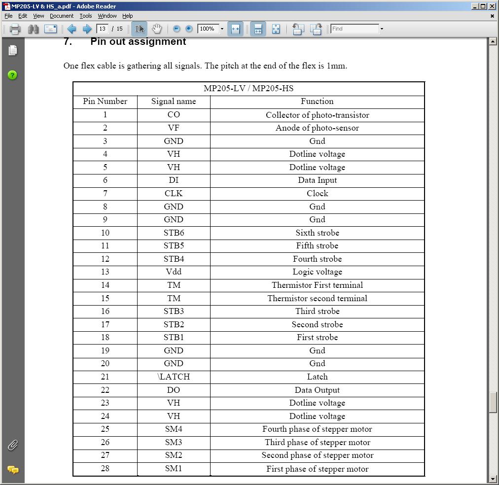

тва добре, ама изводите им как са.
Бил Гейтс
Пон Юли 02, 2007 1:24 pm
Мнения: 11288
това е за 205, за другите не знам...
205.JPG [ 147.33 KiB | Прегледано 1254 пъти ]
