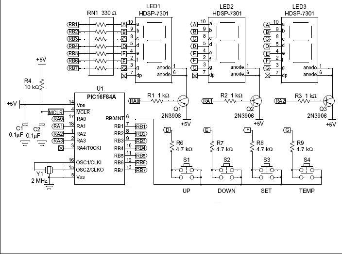

Как да сметна стойностите на следните резистори ?
Регистриран на: Нед Ное 13, 2005 12:40 pm
Мнения: 5
Мнение Как да сметна стойностите на следните резистори ?
Здравейте .....
Имам следния проблем . Не ми е ясно как да определя стойностите на R6,R7,R8,R9 .В прикачения файл стойностите са написани съответно,че са по 4.7Ком всеки резистор,но проблема е там,че аз трябва да ги сметна за един проект(не ми е ясно автора на тази схема как ги е определил ) .Много ще се радвам ако ми помогнете с идеи или съвети
shemata.JPG [ 62.85 KiB | Прегледано 1919 пъти ]
Вто Юни 05, 2007 3:20 pm
Мнения: 1680
ем първо пооправи схемата малко
Вто Юни 05, 2007 9:07 pm
Мнения: 2017
Местоположение: Котел
Както каза колегата или оправи схемата малко или оговора е - колкото сложиш, така и не вършат работа ;)
Вто Юни 05, 2007 10:08 pm
Мнения: 5
какво да и оправям на схемата ???? Схемата си е напълно вярна !
Сря Юни 06, 2007 9:33 am
Мнения: 4464
Местоположение: Stara Zagora
Ами грешки няколко. Но си много сигурен че е вярна нещо.:)
Я виж най простото,бутоните ти са с вързани в паралел нормално отворен и нормално затворен контакт.
Като си изясниш функцията на тия резистори пък ще разбереш че не са на най правилното място сложени. Пък и като се замислиш че пика няма pull-down резистор на RB0 може и да ти дойде на акъла как да направиш така че там да има 0 когато няма натиснат бутон. :)
Сря Юни 06, 2007 10:06 am
Мнения: 3546
Никола, по всяка вероятност това са си обикновени бутончета, само че нали са с 4 извода... Абе объркана е картинката само...
Иначе резисторите наистина трябва да ги няма, вместо тях диоди и един резистор към маса...
Сря Юни 06, 2007 10:39 am
Мнения: 1063
нищо и няма на схемата
явно сканира бутоните клатейки RB4(D)...RB7(G) и чете състоянието им през RB0 (явно по прекъсване)
само дето не схванах смисъла на питането :D
Сря Юни 06, 2007 10:51 am
Мнения: 3753
Резисторите на бутоните би трябвало да се свържат дирекно на пиновете на процесора, а не след резисторите RN1. Така, както е в момента ще могат да се четат само при изкл индикатори.
Сря Юни 06, 2007 11:09 am
Мнения: 1539
Всички бъркате - само аз съм прав :D .
Схемата работи така:
1.Шутират се индикаторите.
2.RB(4:7) => pull-ups входове
3. RB0 => 0 изход
4. Четат се RB(4:7) за натиснат бутон.
Сметката е следната : pull-ups тока * резистора = напрежение за лог.0
Само че ако е така аз бих избрал по-ниски стойности - 2к примерно.
За pull-ups тока и лог.0 - справка в даташита на контролера.
