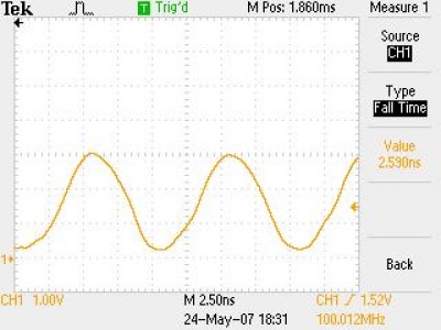

това е клока на сируски 9515
изрових платка със същите SDRAM-чипове, че товара да е същия
наблюдението общо взето отговаря на модела за симулация - raise time е с 0.6нс по-голямо, което е нормално - "горния" транзистор винаги става по-калпав от "долния"
измерването е с нискоимпедансна опция на сонда P6138 с земя от 41 краче
