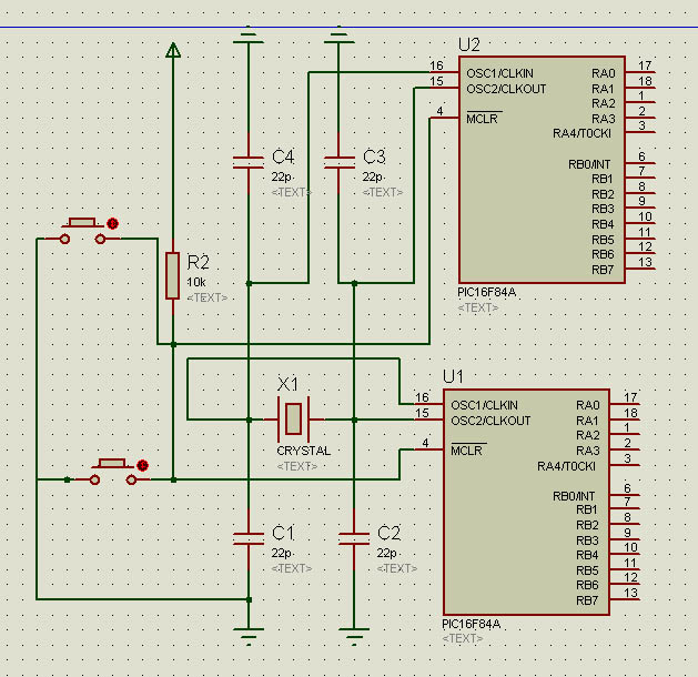

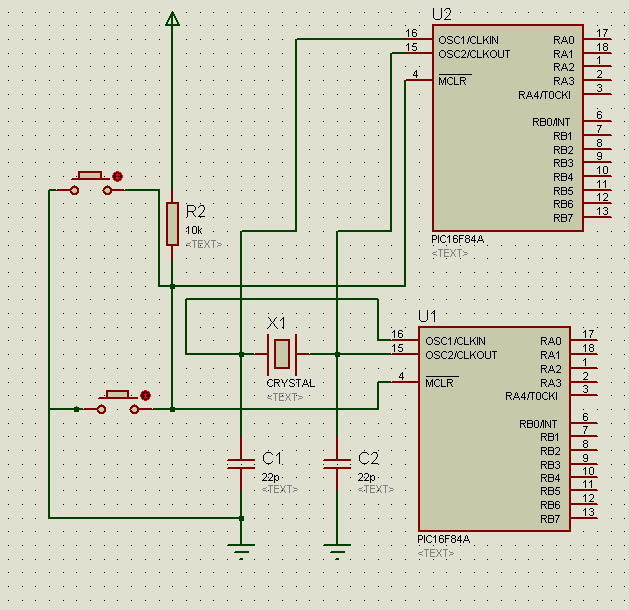

С един кварц - няколко PIC-а. Може ли? Какви проблеми може да възникнат? Трябват ли допълнителни елементи към стандартната схема за свързване на кварц към микроконтролер или мога да пусна директно?
Коментар на файл: Така

Коментар на файл: ...или така?

определено при такова свързване ще имаш проблеми :!:
Сря Мар 21, 2007 5:23 pm
опитай на U2 от схемата да подадеш само на OSC1CLKIN през поне 1 мегаом, OUT сигнала го оставяш да виси :!:
ама нещо ме съмнява в цялата постановка...
с пикове не работя и не смятам да почвам, така че питай капацитетите по тях :)
Сря Мар 21, 2007 5:27 pm
Мнения: 1248
Можеш, но не така.
Програмираш единя процесор нормално, за външен кварц.
На втория подаваш на CLCKIN от първия само CLCKOUT, а процесора го програмираш за външен генератор=
Ако прочетеш внимателно главата за генераторите, ще ти стане по-ясно

Два PICa с един кварц може, но определено с тази схема няма да стане! Просто подай сигнала от CLKOUT на PICa с кварц към CLKIN на PICa без кварц през някакъв буфер и готово! Успех

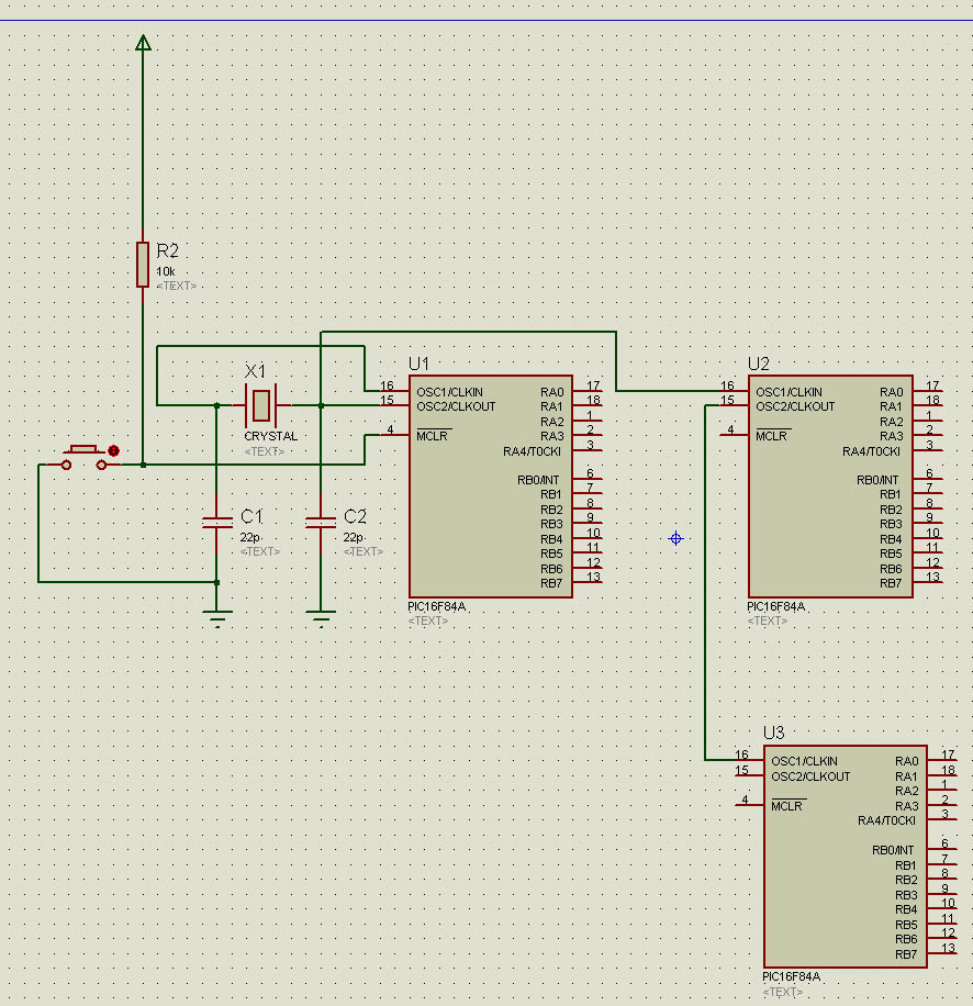

Още нямам смелост да мина на по сложен контролер, а и имам 4бр. 16Ф84. Искам да ги свържа в една схема която ще ми е полезна. Незнам дали така ще стане, но търся вариант да не слагам 4кварца, та конкретно - искам да ползвам 1.
Коментар на файл: и така 4 пика.
pic3.jpg [ 176.54 KiB | Прегледано 2167 пъти ]
Сря Мар 21, 2007 6:12 pm
Регистриран на: Пон Фев 21, 2005 2:14 pm
Мнения: 191
Местоположение: Varna
Погледни документацията на пика. Когато се клоква от външен източник сигнала се подава на CLKIN, а CLKOUT се оставя висящ. Така че трябва да се оправи връзването на U2. Друг е въпроса че генератора на U1 няма да устиска. Щом четири контролера ще клокваш, направи както те посъветваха по-горе. Слагаш външен генератор или си правиш такъв. След това сигнала от генератора се подава към контролерите така както си вързал в момента U3.

Добре си се насочил за схемата, само премести връзката на U2 от пин 15 (CLKOUT) на пин 16 (CLKIN) и сложи някакъв буфер между U1 и U2!
Но ако не се лъжа очевидно не ти се занимава с дреболии, така че най-добре хващай за ушите един готов генератор, връзвай му изхода към CLKIN на всичките PIC-ове и си свиркай!
