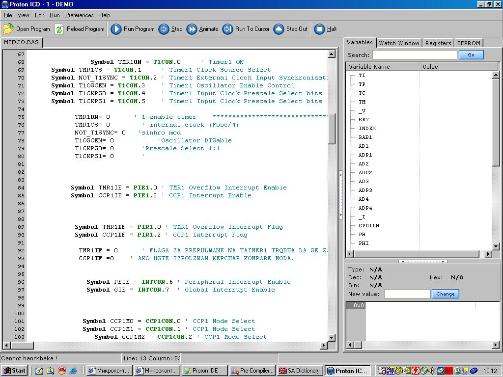

Я виж не съм бил единствен разочарован от дебъгването с Ицд2.
Ето последното което ползвах :finga:
icd.jpg [ 142.64 KiB | Прегледано 2519 пъти ]
